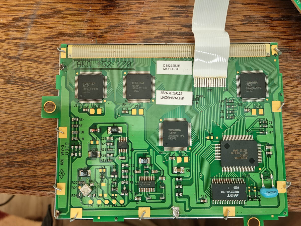

bei meiner Waschmaschine (AEG Lavalogic 1400) ist das Display immer
schlimmer geworden. Erst waren es nur einige Streifen, bei denen nichts
angezeigt wurde, inzwischen ist das komplette Display nur noch weiß.
Hab das Display schon mal geöffnet - hab aber keine Möglichkeit
gefunden, dieses zu reparieren.
Jetzt bin ich auf der Suche nach einem Ersatzdisplay, da es eigentlich
zu schade wäre, die Waschmaschine zu entsorgen.
Ich habe euch mal ein Foto von der Displayrückseite (Platine) angehängt.
Folgende Bezeichnungen habe ich auf dem Display gefunden:
AKO 452 170
D35232B2R
M581-GB4
35263102A117
LMCD9H626K1GK
Hat evtl. jemand eine Idee, wo ich ein solches Display beschaffen kann?
Vielen herzlichen Dank schon mal im Voraus!
Herzliche Grüße:
Andreas

Die eigentliche Elektronik ist absoluter Standard, viele Grafikdisplays
wurden so gebaut. Der Formfaktor könnte allerdings sehr wohl
kundenspezifisch sein. Vielleicht läßt sich ein von der Größe ähnliches,
von der Auflösung gleiches Display finden und hineinbasteln? Die
Leitungen vom Folienkabel zum T6963C kann man ja verfolgen oder
ausmessen.
Das Problem an diesem Display ist der heiß aufgebrachte "Zebrastreifen"
am oberen Rand, der wird sich teilweise ab- oder aufgelöst haben. Da das
Display eh hin ist, könnte man versuchen, den wieder aufzubügeln. Der
Erfolg ist aber unsicher.

Das dachte ich mir auch, das es  kundenspezifisch ist, da ich überhaupt
nichts zu den aufgedruckten Nummern im Netz gefunden habe.
Vielleicht noch kurz ein paar Infos zum Fehler:
Das Display hatte lauter vertikale Streifen (Aussetzer (weiß)), man
konnte darauf fast nichts mehr erkennen.
Habe es dann mal geöffnet, ob ich eine Reparaturmöglichkeit finden kann.
Dies war leider nicht der Fall.
Nachdem ich nichts gefunden und das Display wieder zusammengebaut habe,
zeigt es jetzt aktuell gar nichts mehr an.
Ich tippe ebenfalls auf den "Zebrastreifen". Optisch ist keine Ablösung
erkennbar...
Vielleicht sollte ich wirklich mal versuchen, den Streifen mit Hitze
aufzubügeln...
