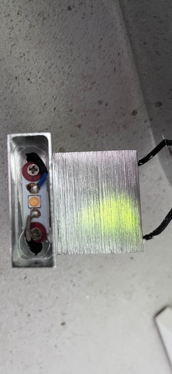

Erstmal danke für's Verschieben und die hilfreichen Antworten. Den Treiber würde ich tatsächlich ausschließen. Ich habe jetzt doch festgestellt, dass man das Ding auseinanderbauen kann. In der Tat leuchtet die letzte LED nicht mehr (gar nicht). Ich habe den Anblick einmal festgehalten. Was meint ihr? Einmal neu anlöten? Falls das nicht hilft - austauschen? Wenn ja, wie finde ich das richtige Modell raus? Danke!
Matthias G. schrieb: > Wenn ja, wie finde ich das > richtige Modell raus? Kannst du mal einen Strommesser in Reihe schalten und mal den Strom durch die Reihenschaltung messen, bzw. kundtuen, was der Treiber liefert? Könnte die Kantenlänge des LED Gehäuses (das aufgelötete Ding, innerhalb des schwarzen Quadrates) 3,5x 3,5 mm messen? Dann sollte es sich um eine LED im Package 3535 handeln. Die haben von unten üblichereise 3 Pads und sind untereinander problemlos austauschbar, wenn man die Farbtemperatur und Effizienz trifft. Üblich sind 350 mA für 1W, 700 mA für 3 Watt und als absolute Kotzgrenze gibt es auch Exemplare mit 1 oder 1,5 Ampere. Ich hatte allerdings auch schon in einem Kollimator ne China LED, wo fieserweise die Lötpads nicht das übliche 3 Streifendesign hatten, sondern einseitig 2 Punkte, wie bei einem BGA und der Rest eine Fläche bildete würg Die LED kann man bei ausgebauter Platine mit Heißluft, oder auf dem Cerranfeld tauschen. Es kann allerdings gut sein, das die ausgetauschte LED hinterher sichtbar heller ist. Dann heißt es entweder damit zu leben, oder alle LEDs zu tauschen ;-)

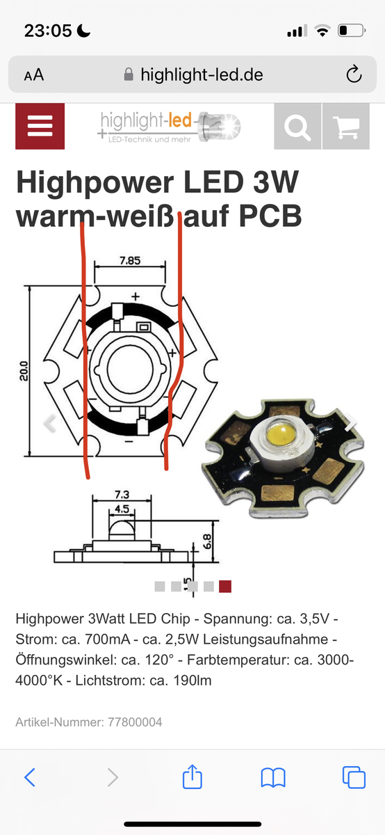

Ich wäre doch mega weit weg vom Bonding. Soll da beim Einsatz der Schere echt noch Kraft auf die LED selbst und die Drähte darunter wirken? Das hier wären ungefähr meine Schnitte (in rot)

Matthias G. schrieb: > Ich wäre doch mega weit weg vom Bonding. Soll da beim Einsatz der Schere > echt noch Kraft auf die LED selbst und die Drähte darunter wirken? Dir ist schon klar, das das eine Platine mit ALU-Kern ist?
Alu oder Kupfer war mir bewusst, allerdings mag ich unterschätzt haben, wie viel Kraft noch ein paar Millimeter weiter wirken kann, da ich mir den Kern doch sehr dünn und das PCB im Vergleich sehr dick vorgestellt habe. Gut, akzeptiert, dass ich das Ding damit sehr wahrscheinlich zerstören könnte. Wie mache ich weiter? Ich sollte also nach diesen 10x10mm Miniplatinen schauen. Nochmal die Spezifikationen des Originals: 3000K, 180lm, 700mA, 3,6Vmax, Nennleistung 2,4W Ich habe diese hier gefunden: https://www.leds.de/nichia-ncsle17at-smd-led-mit-10x10mm-platine-133lm-3000k-cri-80-65505.html 3000K, 133lm, 700mA, aber scheinbar nur 1W (!). Rein von den Lumen her wäre das halt etwas dunkler, aber bei mehr als der Hälfte an Strom kann das sich schon arg unterschiedlich zum Rest anfühlen. Das Netzteil kann 15-21W. Ich bin dann bei 17,8W und somit im grünen Bereich. Nur wenn noch 2 LEDs versagen, kann ich nicht mehr die gleichen Nichias zum Austausch nehmen. Alternativ könnte ich hellere LEDs bestellen, die aber wohl sogar mit weniger Strom auskommen: 1) Etwas wärmer und laut Datenblatt klar bei 750mA: https://www.leds.de/nichia-nvsle21at-smd-led-mit-10x10mm-platine-261lm-2700k-cri-80-65503.html Sind die 50mA kritisch für ein Netzteil, dass auf 700mA Konstantstrom ausgelegt ist? Mit 2W pro LED komme ich auf 16W, was etwas über der Untergrenze des Netzteils liegt. 2) Gleiche Temperatur (und ggf. sogar etwas mehr als meine anderen LEDs aktuell nach den paar Jahren Nutzung - was gut ist): https://www.leds.de/nichia-nvsle21at-smd-led-mit-10x10mm-platine-267lm-3000k-cri-80-65506.html Hier verstehe ich das Datenblatt aber nicht. Da steht max. 1400mA, aber unter "Initial Electrical/Optical Characteristics" wird sich immer nur auf 700mA bezogen. Was gilt denn hier und kann ich sie mit meinem 700mA-Netzteil nutzen? Mit dem Ding hier kann ich es ja dann auf die Lampenverkleidung kleben. Ist vielleicht nicht mal nötig, weil die aktuelle LED auch scheinbar kein Wärmepad hat: https://www.leds.de/waermeleitendes-klebepad-fuer-10x10mm-platine-60086.html Habt ihr eine bessere Idee? (Ohne Heißluft, Tellerschleifer - nur Lötkolben) Danke!
