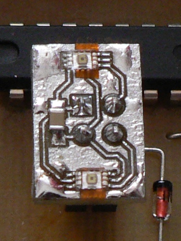

Fräsen ist aufwändig und langsam, mit etwas testen, guten Fräsern, einer
sehr rund laufenden Frässpindel und einer perfekt ausgerichteten Platine
oder automatischer Höhenkorektur lassen sich allerdings gute Ergebnisse
erzielen.
Als Basismaterial empfehle ich Hartpapier-Platinen, da man damit viel
längere Standzeiten der Fräser erreicht.
Als Fräser kann ich diesen hier empfehlen:
https://shop.vhf.de/articleGroups/Isolationsgravierer-W_G_ISO.htm damit
hat man relativ wenig Grat und schafft sehr feine Strukturen.
Wenn du keine Fräse mit Höhenkorrektur hast, dann fräse dir eine fix auf
die Maschine gespannte Unterlagplatte, eben. Ich habe dazu eine 12mm
Hartpapierplatte verwendet. Auf diese klebst du dann deine zu fräsende
Platine. Dünnes doppelseitiges Klebeband eigent sich dafür ganz gut.
Auf dem angehängten Bild siehst du ein kleines Beispiel, dass sind zwei
BH1603FVC Sensoren mit 0,5mm Pinabstand und der Kondensator sollte 0805
sein. Die Platine wurde nach dem Fräsen mit Lötpaste bestrichen und
verzinnt, damit lässt sie sich besser löten und ist vor Korrosion
geschützt.
