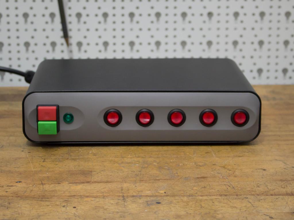

bei meinem Boos "Power Manager" ist der Hauptschalter unzuverlässig
geworden - er schaltet nicht mehr zuverlässig ein.
Der Hauptschalter ist ein ovaler rastender Drucktaster. Dummerweise ist
die Frontplatte uneben, ansonsten hätte ich einfach ein rechteckiges
Loch in die Frontplatte gesägt und einen normalen Wippschalter verbaut.
(Hier kann man das auf einem Bild erkennen:
https://cdn-reichelt.de/documents/datenblatt/D710/BoosRC5.pdf )

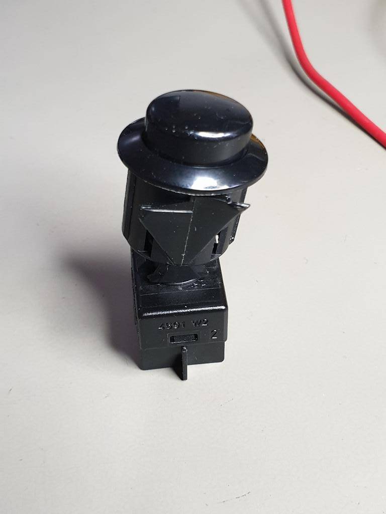

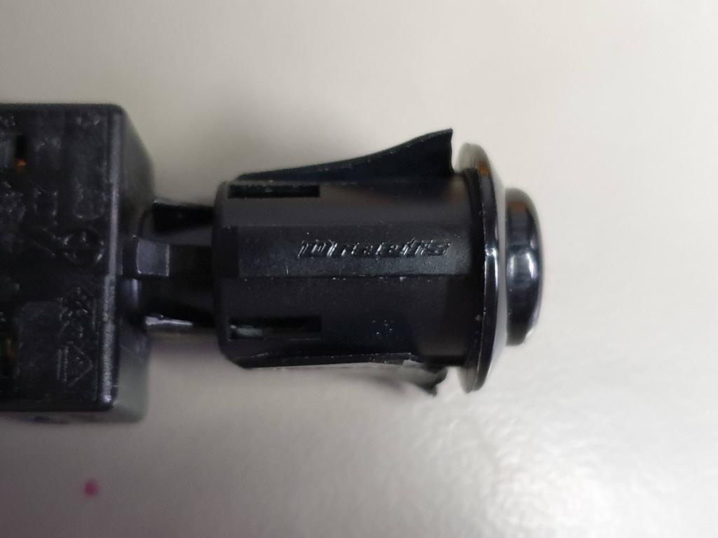

Die Beschriftung ist dürftig:
2-DY/01 P4005
2DY/
Dreefs
und die gängigen Prüfsymbole.
Langer Rede kurzer Sinn: Kennt jemand die Bezeichnung dieses oder eines
mechanisch und elektrisch passenden Schalters?
OP #7208867
Der Schalter lässt sich in Tasterkappe, Führungskragen und Schaltblock
zerlegen, letzterer scheint allerdings nicht zerlegbar zu sein.

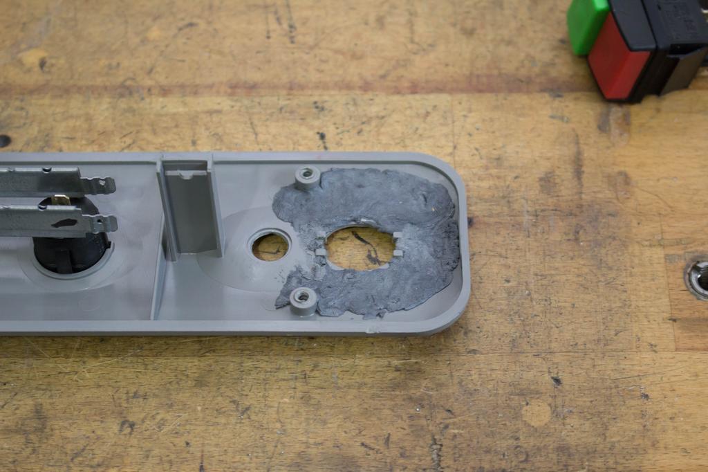

Da ich irgendwann keine Lust mehr hatte, einen noch größeren Teil des
Samstags für die Suche nach einem passenden Schalter zu verbringen, habe
ich mich für eine Quick&Dirty-Notreparatur entschieden:
Nach dem Reinigen mit Aceton habe ich die Kunststoff-Frontplatte auf der
Rückseite ein wenig mit Spachtelmasse aufgedickt, dann ein rechteckiges
Loch für den Schalter gefräst und die passende Fläche um den Schalter
herum 1,2 mm tief geplant. Jetzt sitzt dort ein normaler Wippschalter,
und es sieht weniger schlecht aus als erwartet.
