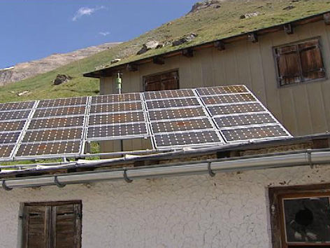

Dieses Foto knapp vor 1990 zeigt ein PV-Anlage im Glocknergebiet, die in ca. 2450 Metern von meiner Firma errichtet wurde... Da oben war mit viel Sturm und Schnee zu rechnen, daher wurde das Traggestell mit Rohren und Verbindungselementen aus dem Gerüstbau verwendet und die ganze Konstruktion mit Durchschrauben (durch die Decke) und von unten mit Stahlplättchen und Muttern gesichert... Es wurde genau nach Süden ausgerichtet mit einer nach dem Bild geschätzten Neigung von ca. 35 Grad montiert - die Öffnungszeiten der Schutzhütte waren damals wetterbedingt so Mai-September... In den restlichen Monaten stand die Hütte leer und unbenutzt, die Batterien mit 48 V / 300 Ah immer voll geladen... Trotz widriger Verhältnisse in dieser Höhe taute der Schnee untertags durch die schwarzen monokristallinen Zellen so auf, dass der Schnee abrutschte... Und die 18 Module darauf wurden in 6 x 3 Strings geschalten, mit Dioden entkoppelt, die Zellen ganz oben begannen zu laden, wenn unten noch etwas Schnee lag... Dazu noch etwas: Durch Zusammenschaltung jeweils 3 Module ergab sich der Punkt maximaler Leistung bei einer Modulspannung von 17 Volt, also im Mpp, den Laderegler (Shunt-Regler mit Temp.Nachführung) mit LM 324 und 4093 habe ich selbst entwickelt samt Lüftersteuerung.. Habe damals auch einige MosFETs über den Jordan geschickt... Genug der Prosa!

Mani W. schrieb: > Und die 18 Module darauf wurden in 6 x 3 Strings geschalten, Das war falsch, es waren 24 Module in 8 x 3 Strings, jedes Modul 48 Wp und gesamt demnach 1,15 KWp..
... schrieb: > Vermutlich wuerde es reichen an die Panele so ein PKW-Bassdinsie > zu schrauben und den ab und an mal brummen zu lassen. > Das duerfte die Energiebilanz nicht verhageln. Blöd nur, wenn die Wafer dann Microrisse erleiden...
Mani W. schrieb: > Habe damals auch einige MosFETs über den Jordan geschickt... > Ich habe das damals (Tm) auf 2 Laderegler verteilt: Leerlaufspannung pro String ca. 66 Volt Mpp 17 x 3 = 51 Volt Strom Mpp 4 x 3,0 A = 12 A Alles ganz easy wie es scheint? No! Bei Zusammenbruch der Versorgungsspannung und nicht rechtzeitigem Abschalten der Gateleitung ist der MosFET im siebenten Himmel... Heißt, wenn die Betriebsspannung des Reglers abfällt, dann muß vorher die Gateansteuerung gesperrt werden, ansonsten kommt der MosFET in einen Bereich, der in einigen Millisekunden einen thermischen Tod hervorruft, ohne dass das Gehäuse warm wurde... Damals (Tm) hatte ich die Idee, normale LSS zweipolig zu nutzen, wobei im Pluszweig der zweipolige LSS in Serie geschalten wurde... Allerdings: Die Funkenstrecken bei einer Leerlaufspannnung von ca. 66 - 70 Volt und einer Stromstärke von einigen Ampere über einen Kurzschlußregler (Shuntregler) sind brutal und gnadenlos heiß, die brennen alles nieder... Ich schreibe das nur als Info, zur Vorsicht...
