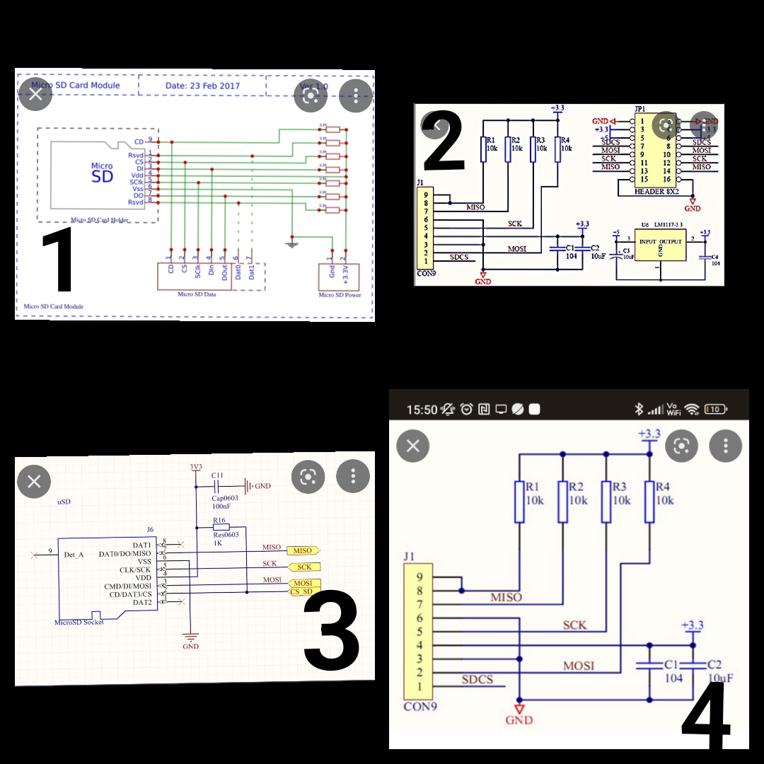

Sitze gerade an einem Projekt für
Datenspeicherung mit nem ESP32...
Wird ein Offline Gerät, also mit SD Karte mit SPI interface.
Bis jetzt hab ich sowas immer mit Steckbrett Bzw. Solchen fertigen
Modulen mit Pin Header
Gebastelt um die Funktion zu testen. Als Referenz:
https://eckstein-shop.de/MicroSDBreakoutBoardfC3BCrSD2FTFKartefC3BCrArduino32C3V6Pin?googlede=1&gclid=Cj0KCQjwkOqZBhDNARIsAACsbfKWh5aIFltgSOFXXw1n9W67P94GBn8OydI4fyPSW8UTPxe_4OPcCZwaAtE2EALw_wcB
Alles schön und gut, die tun auch alle ihren Job, nur möchte ich den
Adapter gleich auf die Platine bringen... Beim forschen bin ich auf
mehrere Varianten der Schaltung gestoßen,
Im Anhang mal die 4 häufigsten Funde...
würde zu Variante 3 Tendieren da der Esp32 ja mit
3.3V arbeitet und ich mir schon mal die Pegel Wandler sparen kann, dazu
den CS noch mit pull up damit Mosi Miso Sck während dem booten blödeln
können.
Nun Aufgrund der Vielzahl von möglichen schaltungen, gibt's da die
"eine" richtige oder führen hier viele Wege nach Rom? Bzw. Ist die eine
richtige vllt eine ganz anders? Spricht etwas gegen Variante 3?
Vorab vielen Dank und einen schönen Feiertag euch allen :-)
Gast #7210429
SDcard und ESP32 hat viele Fallstricke.
1. ESP32 SDK verwendet mit SD-Karte nicht den SPI Modus (sondern CLK,
CMD, D0-3)
2. ESP32 und SD-Karte teilt IO-Pins, die Bootstrap Pins sind
3. ESP32 und SD-Karte über SPI benötigt Arduino Libs
Mein Tip:
Schaltplan von ESP32 ESP-WROVER-KIT kopieren und Beispielprojekte von
Espressiv verwenden
