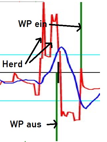

Ich hab eine balkonsolar anlage und eine warmwasserWP. Dazu eine logik
die bei 400W solarüberschuss die WP einschaltet und bei 200W minus die
WP ausschaltet. Dazu einen timer der das einschalten um 10 min verzögert
weil der kompressor hat das nicht gern allzu oft.
Jedesmal wenn ich länger als 10 min koche schaltet nun die WP aus und 20
min später wider ein. Unnötig. Wie verhindere ich dass kurzzeit
stromfresser in die leistungsbilanz eingerechnet werden?
Für jeden kurzzeitverbraucher einen separaten stromzähler ist mir zuviel
aufwand.
Soll ich einfach wenn Ptot > 1000W die mittelwert rechnung nicht machen
und die WP nicht ausschalten?
rot stromverbrauch gesamt
blau stromverbrauch gemittelt
aquamarin +200W und -400W grenze.
grün wp-ein WP-aus
