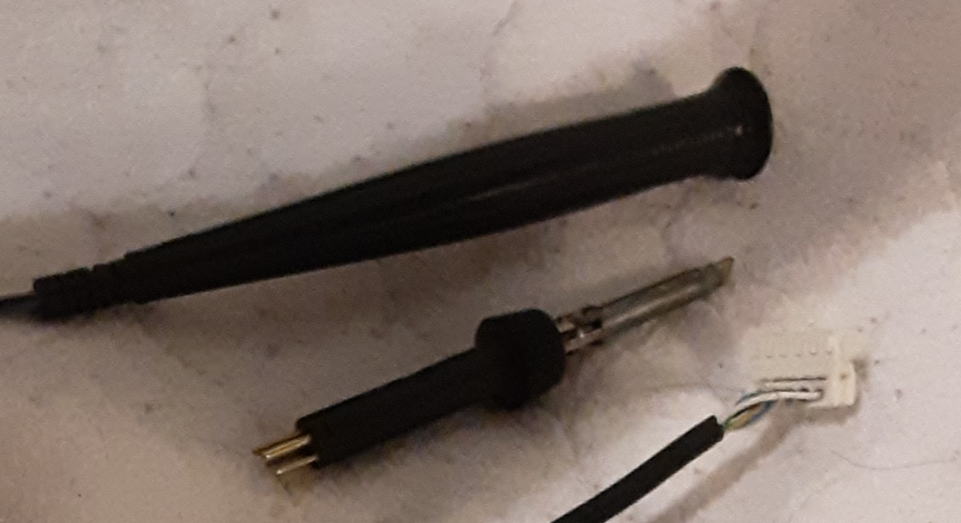

Ich habe eine Ersa icon pico die defekt ist. Anfangs ging sie immer
wieder sporadisch und wenn sie nicht lief blieb die Anzeige bei 99°C
stehen und die Heizpatrone wurde glühend heiß. Momentan bleibt sie bei
29°C stehen und Heizpatrone wird auch glühend heiß.
(I_Tool = Lötkolben)
Jetzt hatte ich die Möglichkeit mit einer anderen Icon pico zu
vergleichen.
Mit dem I-Tool dieser Station und der Heizpatrone meiner Station
funktioniert meine Station einwandfrei.
Mein I-Tool an der anderen Icon pico bleibt auch bei 29°C stehen.
Also ist das I-Tool von meiner Station defekt und da es komplett
vergossen ist nicht zu reparieren, aber mich würde rein technisch
interessieren, wie es aufgebaut ist un was defekt sein könnte.
Das habe ich herausgefunden:
Die Erdung ist mit 1MOhm an den Temperatursensorkontakte verbunden
Heizpatrone:
Heizung 2,5 Ohm
Thermoelement 0,2 Ohm, wenn es im I-Tool steckt 30,5 Ohm, ich vermute
ein NTC in Reihe zu Thermoelement.
Mit dem Pieper alle Anschlüsse auf Durchgang geprüft, alles OK. Das
andere I-Tool hat die gleichen Werte. Im Netz habe ich nichts
hilfreiches gefunden.
Was könnte hier der Fehler sein?
