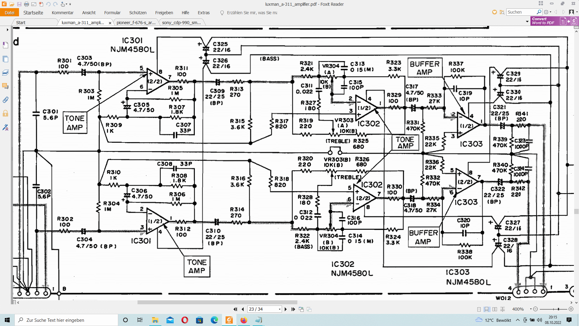

Ich studierte das Schaltbild.
https://elektrotanya.com/luxman_a-311_amplifier.pdf/download.html
Die Schleifer des Baßsteller-Potis gehen direkt an die invertierenden
Eingänge der nachfolgenden Operationsverstärker. Lautstärke- und
Balance-Steller sind weiter vorne, also links davon im Schaltbild
angebracht. Setzt der Kontakt am Schleifer aus, liegt der invertierende
Eingang offen und vermutlich geht der OPV-Ausgang gegen eine der
Betriebsspannungen. Der 100pF-Kondensator nützt da auch nicht viel.
Dahinter kommt direkt die Endstufe und nicht der runter gedrehte
Lautstärke-Steller.
Idee: Mangels Ersatzpoti 10 kOhm könnten zwei Widerstände helfen, die
ich da parallel zum Poti einbaue, also vom Schleifer zum einen Ende und
vom Schleifer zum anderen Ende. Als Wert würfelte ich mir 22 kOhm
herbei. Die Klangregel-Charakteristik sollte sich nicht zu sehr
verändern, aber "offen" soll der Signalweg noch perfekt erhalten
bleiben. Beide Kanäle sollen die gleiche Veränderung erfahren, damit
"Stereo" noch vernünftig funktioniert. Der Schalter für CD-Direkt ist
auch nicht vorne dran. Es gibt keinen Schalter, der Balance-Steller und
alle Klangsteller überbrückt.
Im Schaltplan-Ausschnitt sieht man den Klangsteller mit
Puffer-Verstärker links mit IC301. Aus seinem niederohmigen Ausgang wird
der Klangsteller mit IC302 versorgt, danch erfolgt wieder ein
Puffer-Verstärker mit IC303, damit das Signal niederohmig an die
Endstufe weiter gereicht werden kann.
Um mal vorzugreifen: Am Ende haben die Widerstände den Erfolg gebracht.
Es kracht überhaupt nicht mehr und zumindest mit den Testlautsprechern
arbeiteten die Klangsteller wie gewohnt. Die besseren Lautsprecher waren
noch nicht dran. Frequenzgang kann ich hier nur sehr umständlich messen.

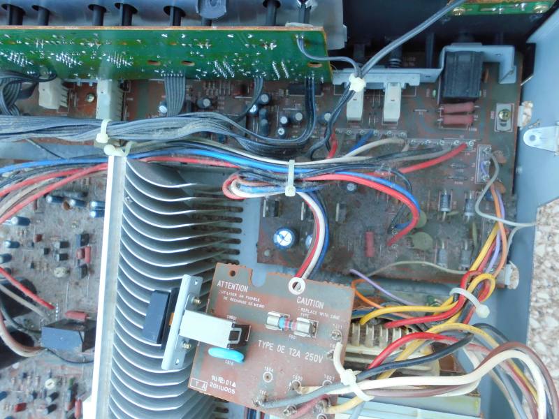

Um den Eingriff vorzunehmen, mußte ich von unten an die Platine vorne
unten heran kommen. Diese mußte raus und dafür muß man die Front
abbauen. Es genügt, die Front zu lösen, aber ohne die Platine hinter den
Tasten zu entfernen. Raus muß auch der Netzschalter, die Muttern von den
Potis müssen ab, sowie die Platine mit dem Gleichrichter, den
A-B-Schaltern und der Kopfhörerbuchse. Diese ist mit drei Schrauben
befestigt, wobei zwei davon so eine Kontaktfläche auf der Platine oben
und unten haben, damit es gut Kontakt gibt zum Gehäuse. Die OPVs liegen
links wo die vielen Elkos zu sehen sind. Das sind Bipolar-Elkos im
Signalweg, wie es sich gehört.
Die Platine habe ich ausgebaut bekommen, konnte sie hoch klappen ohne
daß irgendein Draht oder Stecker abgezogen werden mußte. Es waren also
alle Verbindungen noch dran. Die Widerstände anzubringen war keine große
Kunst.

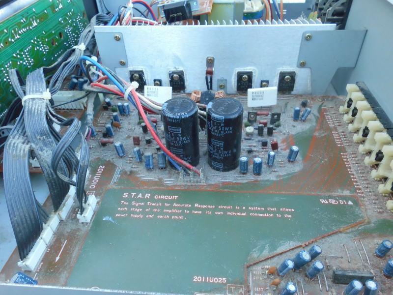

Noch zur Innenansicht: Der hartnäckige Staub ist von den spendablen
Vorbesitzern, die anscheinend Teppiche und evtl ein Haustier hatten.
Druckluft ist bei mir nicht einsatzbereit. Unter dem freien Teil der
großen Platine werden die Audiosignale erst mal von ganz hinten nach
ganz vorne zu den Steckern, dann über die Kabel in die Front auf die
senkrechte Platine zu den Tasten geführt. Von dort wieder runter zur
ausgebauten Klangsteller-Platine. Die Platine mit der Schrift ist nur
drauf geklebt.

Ohne daß die Platine angeschraubt ist, schaltet das Lautsprecherrelais
nicht ein und sogar die Steuerung der LEDs setzt aus. Es ging dabei
nichts kaputt, aber die Verbindung zum Chassis darf also nicht fehlen.
Einzige Frage:
Ist das oft/immer bei Industriegeräten so der Fall? Daß es so einen
gravierenden Unterschied macht, ob die Platine frei drin ist oder
angeschraubt, hätte ich nicht erwartet. Ich dachte, solche Kontakte zum
Chassis sollen hauptsächlich das Brummen vermeiden.

Ich persönlich würde da die Steckverbinder prüfen und ggf. ein paar
Brücken zwischen den Platinen einlöten. Die Schraubverbindung an das
Blech hält nicht ewig, mit etwas Korrosion fängst du dir da tolle
Effekte ein.

Ich hätte noch die leise Vermutung anzubieten, daß die DC-Überwachung
angeschlagen haben könnte, weil vielleicht eine Gleichspannung von 200
mV oder ähnlich am Ausgang aufgetaucht sein könnte aufgrund schlechter
Masse. Aber gemessen habe ich nichts, da das Relais aus war und ich
nicht ohne Kenntnis bei den Ausgangstransistoren herumstochern wollte.
Einmal abgerutscht...
mfg
Das darf nicht passieren, da ist noch was anderes faul. Die
Steckverbinder wie in Luxman_A311_grosse_Platine.JPG linksseitig zu
sehen setzen gerne mal aus und/oder der nicht routinierte Bastler reisst
beim Zerlegen gerne mal dran, ohne es merken.
