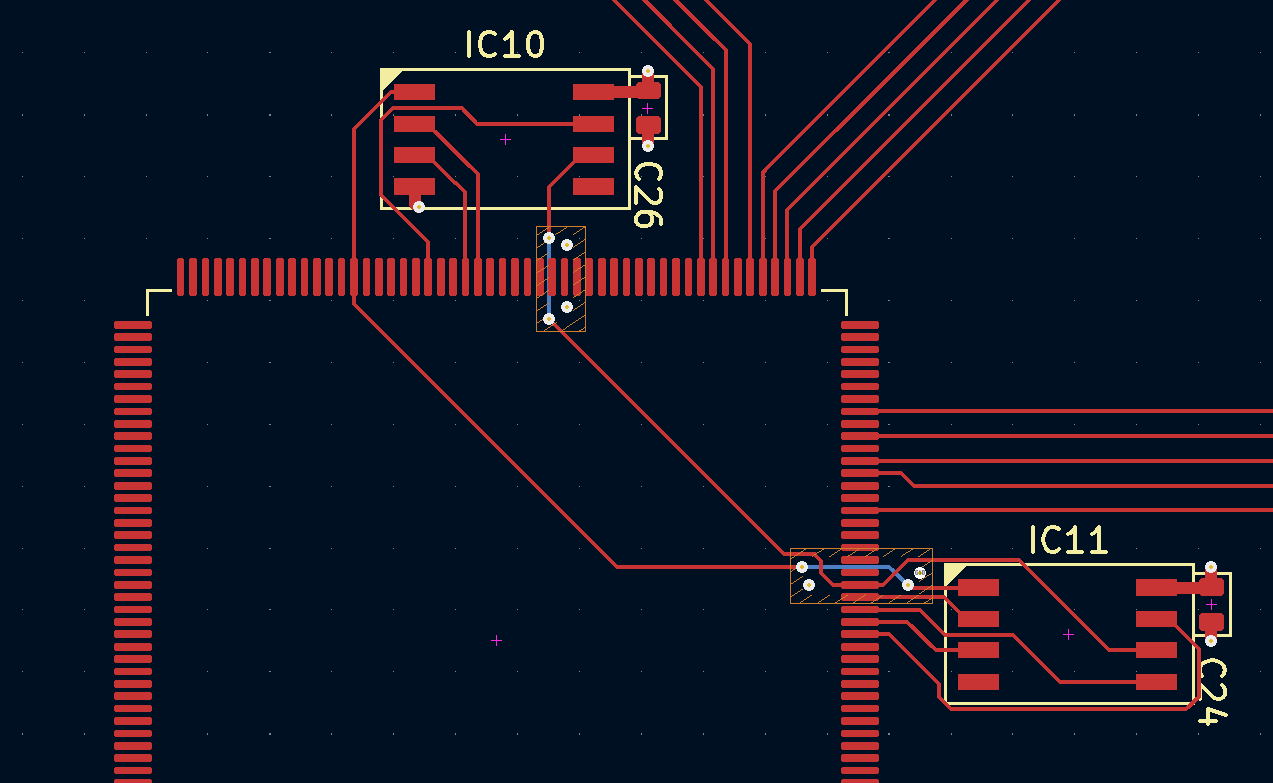

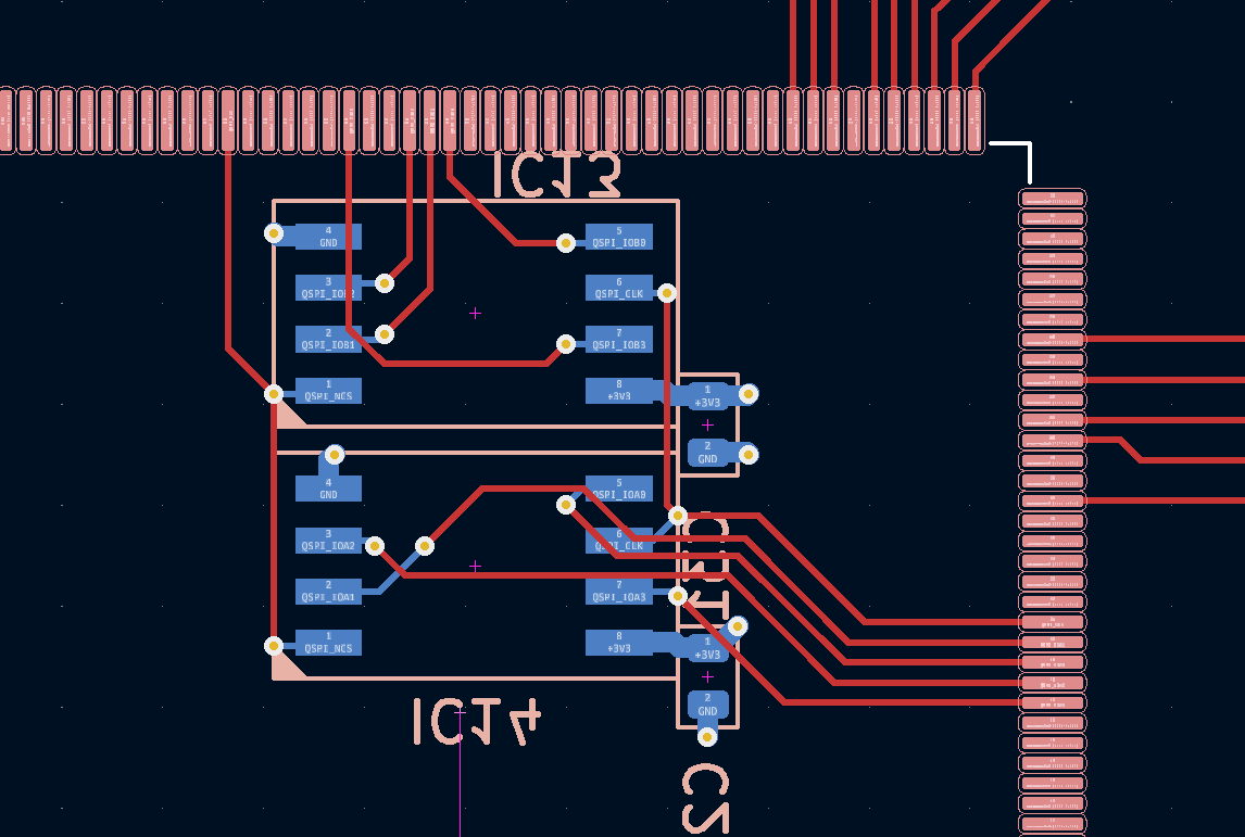

ich möchte zwei QSPI Speicher im Dualbetrieb für LCD-Grafiken an einen
STM32h743BIT anschließen, leider sind die Pins am STM nicht optimal für
den Rest meines Layouts verteilt. In dem dual-QSPI werwenden beide
Speicher die gleiche SCLK und NSS, jedoch sind die Datenpins an
verschiedenen Seiten des STM mit vielen anderen schnellen Signalen
dazwischen. Ich habe eine vierlagige Platine mit Signal-GND-VCC-Signal,
wobei ich die Unterseite nur für langsame Signale benutze. Falls ich
schnelle Signale auf die Unterseite legen muss, flute ich eine
Referenz-GND-Masseinsel auf der VCC-Lage.
Ich frage mich ob es besser ist die Speicher auf der Oberseite zu
platzieren und verzweigte SCLK und NSS Signale in Kauf zu nehmen, oder
ob ich sie auf der Unterseite platziere und viele schnelle Signale durch
VIAs zu schicken. Ich habe mal zwei beispielhafte Skizzen mit beiden
Fällen angehängt. Die restlichen Signale, die vom STM weggehen, sind
ebenfalls schnell. Habt ihr einen Tipp was das geringere Übel ist, oder
ob es eine eventuell bessere Alternative gibt?
