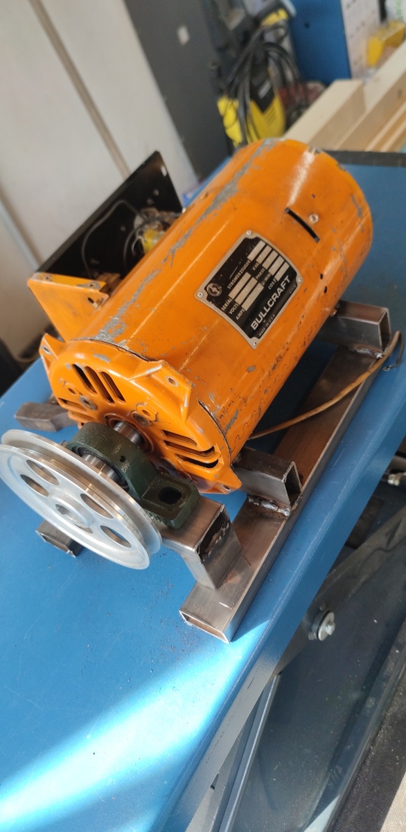

Moin,
hab gerade ein Projekt umgesetzt habe einen alten Synchrongenerator an
einen Hatz E672 gebaut. Der Synchrongenerator ist ein Bosch 2,2kw.
Funktioniert soweit echt gut der Motor hält die 50hz (3000Umin) sehr
genau ca. +- 2hz je nach last. Die Spannung ist jedoch nicht sehr Stabil
sie liegt bei 2,2kw bei ca. 210V und bei 0kw bei 255V. Die Kohlen habe
ich mit neuen ersetzt.
Nun wollte ich ein AVR Modul einsetzen um die Spannung zu stabilisieren.
Nach etwas rumgegoogle bin ich auf Aliexpress gelandet wo es wohl jede
größe an AVR gibt.
Also habe ihc im betrieb die Spannung die an den Rotor geht gemessen sie
liegt ca. bei 200v. Danach hab ich mich wieder auf Aliexpress begeben um
ein Passendes modul zu suchen wurde aber leider nicht mit erfolg
belohnt. (Die meisten Module haben eine Ausgangspannung von 0 -90V)
Meine Frage wäre kennt jemand nen Modul was dies kann, oder wie ich mir
eins Basteln kann:=)
Danke schonmal
