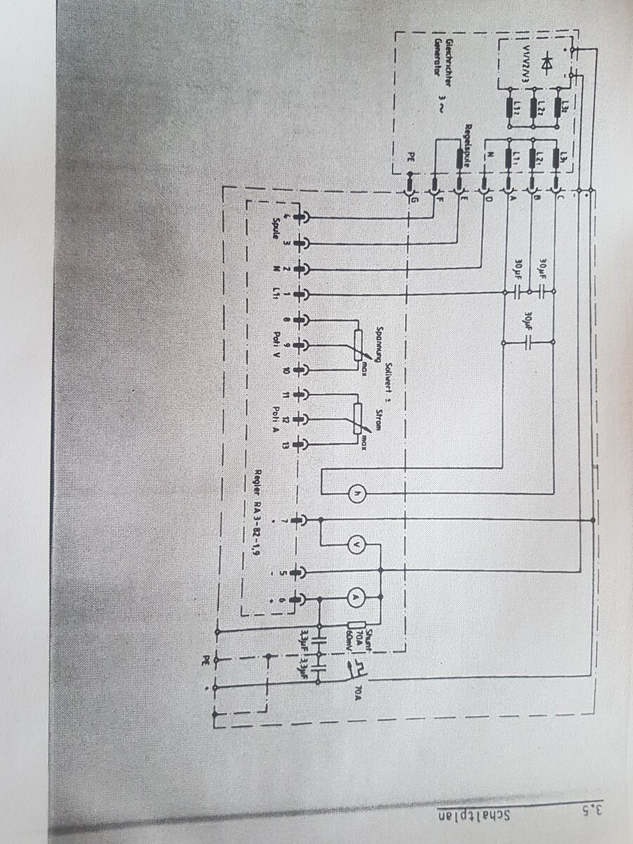

ich habe einen 1.9 kW, 28V Generator, bei dem leider die Regelung nicht
richtig funktioniert. Ich kann mit den beiden Potis (Siehe Anhang
Stromlaufplan) weder die Spannung einstellen, noch den Strom begrenzen.
Zudem liegt die Spannung bei Nenndrehzahl des Antriebsmotors bei ca.
42V. Wenn ich die Drehzahl des Antriebsmotors etwas zurücknehme, sinkt
auch die abgegebene Spannung ab. (Bei korrekter Funktionsweise müsste
der Generator nur bei Nenndrehzahl eine Spannung von ca. 28V erzeugen,
darunter 0V)

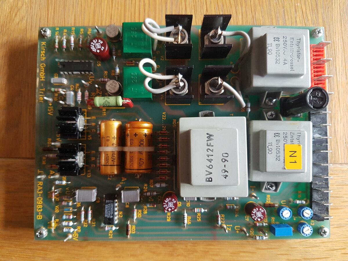

Ich habe eine weitere (baugleiche) Regelplatine getestet, mit der der
Generator einwandfrei funktioniert; daher muss der Fehler irgendwo auf
der Platine liegen.
Vielleicht hat ja jemand eine Gute Idee, wo der Fehler liegen könnte.

Zuerst die Thyristoren Funktionsprüfung. Dann Vergleichsmessung
idealerweise mit Oszilloskop: Sind die Spannungen an den Elkos noch
geglättet? (vergleichen gut/defekt).
