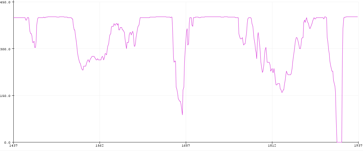

Hallo alle zusammen, aus Spaß habe ich mir einen C02 Sensor des Typs
MH-Z19B zugelegt, dieser hat knapp 25 Euro gekostet. Das äußere
Erscheinungsbild des Sensors spricht gegen einen Fake. Nun schwanken die
Werte des Sensors doch erheblich, angegeben ist eine Abweichung von
+-50ppm. Draußen liegend schwanken die Werte jedoch fröhlich hin und
her, und das mit einer Differenz von teilweise 400ppm.
Im angehangen Bild ist ein Plot der ppm Werte über einen Zeitraum von
knapp 17 Minuten. Sehen diese für euch normal aus?
Mit freundlichen Grüßen
John

Soweit ich mich an diese Sensor-Art erinnere (irgendwo hab ich noch
einen rumliegen, aber nie verbaut):
"Draussen"... Der Sensor sollte kein direktes Licht bekommen (Sonne,
Lampe etc.), da er mit Infrarot arbeitet und selber eine Lampe drin hat.
Die Ein- und Ausgangs-Filter sind Lichtdurchlässig.
Die Stromversorgung muss stabil sein und darf nicht schwanken, da die
Lichtquelle (ein Glühbirnchen) sonst schwankendes Licht abgibt - das
gibt dann schwankende Ergebnisse.
