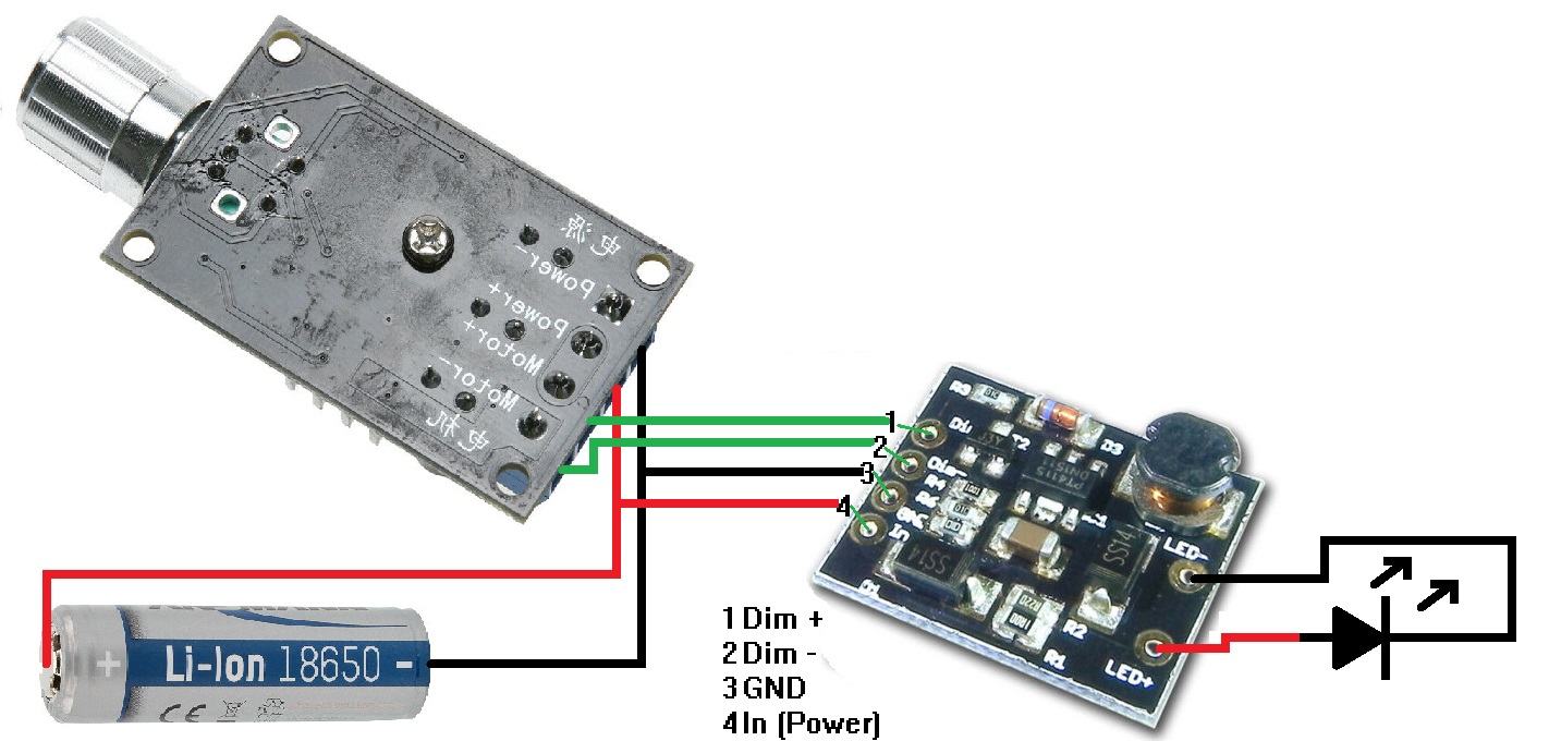

Ich hab vor eine (dem Hersteller misslungene) Laterne wieder gangbar zu
machen. Dimmbar soll sie sein, zur einfachen Reperatur modular, und halt
bis zur Abschaltung wegen leerem Akku möglichst gleich hell bleiben,
außer man dimmt sie. Deshalb die Konstantstromquelle, der PWM-Treiber
soll das Eingangssignal für den Dimmereingang der Konstantstromquelle
liefern.
Nun zum "Anhänhgsel": Würde die verdrahtung so wie auf dem Bild
beispielhaft dargestellt funktionieren? Es geht wirklich NUR UM DIE
VERDRAHTUNG an dieser Stelle, grün markiert. Der Rest der Schaltung
fehlt zu Gunsten der Übersichtlichkeit.
In den Datenblättern solcher als "Konstantstrom-LED-Treiber" genannten
Teile steht nämlich dass dort ein Rechtecksignal eingespeist werden
muss. Auch bei denen höherpreisiger Hersteller...
Oder währe ein Rechteckgenerator die sinnvollere Wahl?
Zweifel gerade an mir selbst... Enfach gesagt geht es darum wie man
solch eine dimmbare Konstantstromquelle dimmem kann, bzw. sie
entsprechend ansteuert.
Gruß Flo
