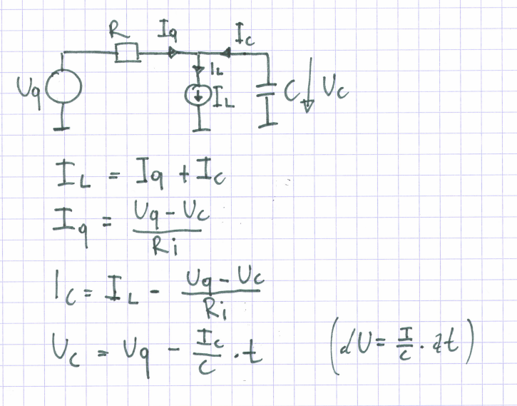

Hallo miteinander.
Ich habe eine ziemlich einfache Schaltung. Siehe Bild. Einerseits eine
Quelle Uq mit Innenwiderstand R. Dann einen Kondensator C. Das ganze
Soll bei einem definiertem Strompuls IL nicht einbrechen.
Das lässt sich simulieren, kein Problem.
Aber beim Berechnen steh ich an. Kann mir jemand auf die Sprünge helfen?
Ausgangssituation ist, dass C auf die Spannung Uq geladen ist. Zunächst
fliesst der komplette Strom IL aus dem Kondensator, dann, je mehr die
Kondensatorspannung fällt, fliesst über R ein immer grösser werdender
Anteil.

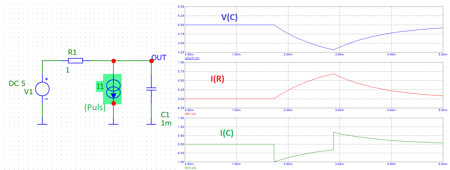

Ich hab das simuliert als Check mit:
R = 1 Ohm
C = 1000µF
Uq = 5V
IL = 1A
nach 1ms fällt die Spannung auf 4.37V.
Wie gehe ich das an, eine passende Formel herzuleiten? Die üblichen
Formeln passen da nicht, da sowohl Spannung ALS AUCH Strom am
Kondensator von der Zeit t abhängig sind (weil über R ein immer grösser
werdender Strom fliesst).
Vermutlich trivial für euch!

Ich möchte wirklich, zum Verständnis, eine Formel herleiten in der
Form:
U(t) = ...
Die Dimensionierung ist nicht das Problem. Mich ärgert es, dass ich die
Formel nicht hinbekomme für eine Konstantstrombelastung.

Das hab ich schon probiert, damit komme ich leider nicht weiter. Die
Formel mit der E-Funktion würde passen, wenn die Stromsenke nicht da
wäre. Dank der konstanten Entladung durch die Stromsenke ändert sich
jedoch das U0 der e-Formel, welches dort als konstant angenommen wird.
Wenn du schon eine genau Idee hast, brauche ich leider mehr Hinweise wie
das hinzubekommen ist.

Ich befürchte das geht nicht. Der Strom aus Uq ist leider nicht konstant
siehe Abbildung I(R).

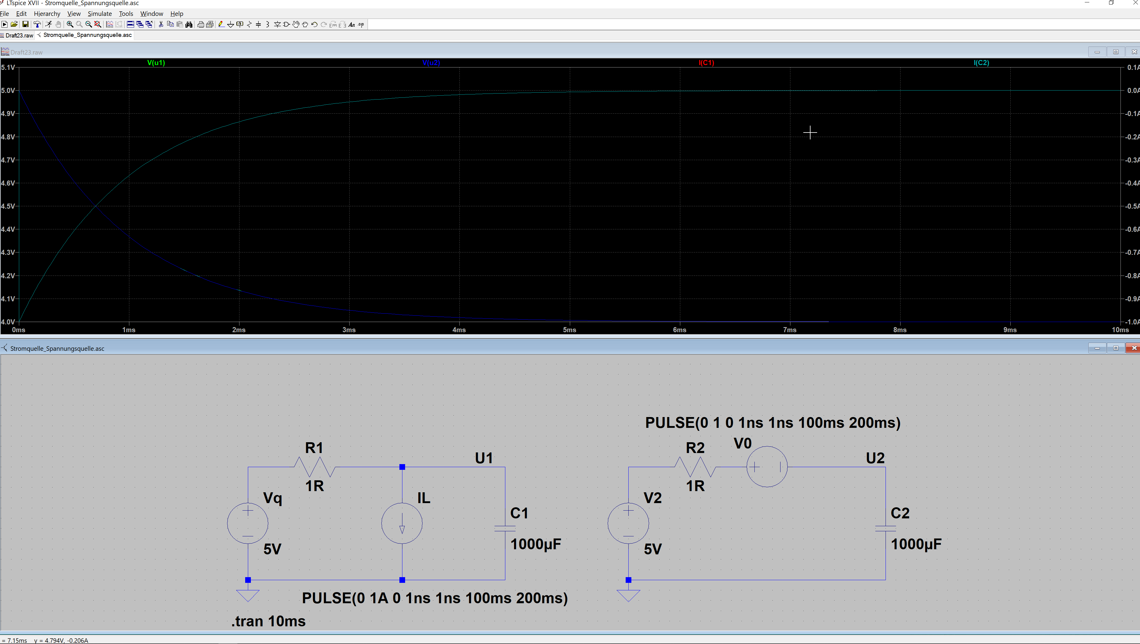

Ich tue mich immer leichter mit Spannungsquellen, weshalb ich empfehlen
wollte, die Stromquelle in eine Spannungsquelle umzurechnen.
Uq mit 0 ansetzen, bzw. Spannungsquelle weg. Den Offset kannst du am
Ende hinzuaddieren.
Uc ist initial ebenfalls 0.
Gibt eine Parallelschaltung aus R, C und IL.
IL und R in Spannungsquelle plus Widerstand umrechnen. Fertig.
> Ende hinzuaddieren.
WOW DAS WAR EINFACH! Danke an alle, auch Abdul, da war er mit Norton der
schnellste.
> nicht konstant siehe Abbildung I(R).
Unsinniger Einwand.
Der Strom, den eine Stromquelle MIT PARALLELWIDERSTAND
liefert, ist auch nicht konstant.
Und korrekterweise hätte vor die Pulsstromlast ein
Schalter gehört; dann würde man nämlich auf den ersten
Blick sehen, dass für t<0 und t>=0 zwei verschiedene
(lineare) Schaltungen zu berechnen sind.
