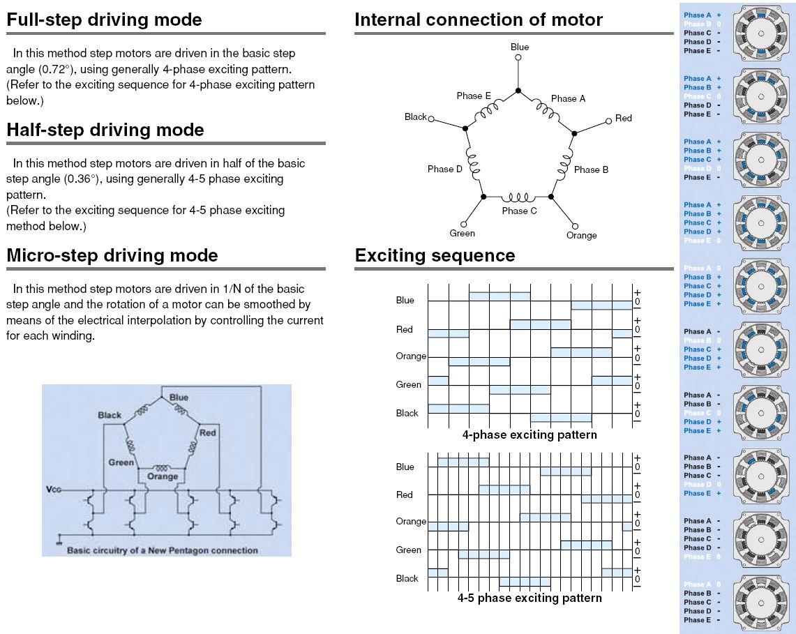

ich bin auf der Suche nach einer kompakten Lösung für eine Pentagon
Schaltung für mehrere 5-Phasen Schrittmotore. Für die Schaltung
benötigt man 5 Half-Bridge, die die 3 Zustände Tristate, Hi und Lo
einnehmen können.
Zur Not würde ich auch 3xL298 nehmen. Nur dazu müsste ich die Bridge
1+2 und 3+4 parallel betreiben. Laut Datenblatt kann man aber nur 1+4
und 2+3 parallel betreiben - Warum ??? Es muss 1+2 bzw. 3+4 sein, da
ich für die 3 Zustände noch das Enable Signal benötige.
Hat Jemand eine Idee - Danke.
