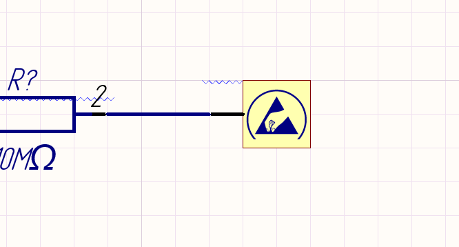

Du kannst im PCB unter Place ein Graphics einfügen. Sollte natürlich
schwarz/weiss sein.

Du kannst in Bauteilsymbolen (und im Schaltplan) einfach eine Graphik
einfügen.
Das Bauteil als "Graphical" einstellen wenn nichts
leiterkartenrelevantes mit reinsoll. Wenn doch was
leiterkartenrelevantes reinsoll, dann als No-BOM.
