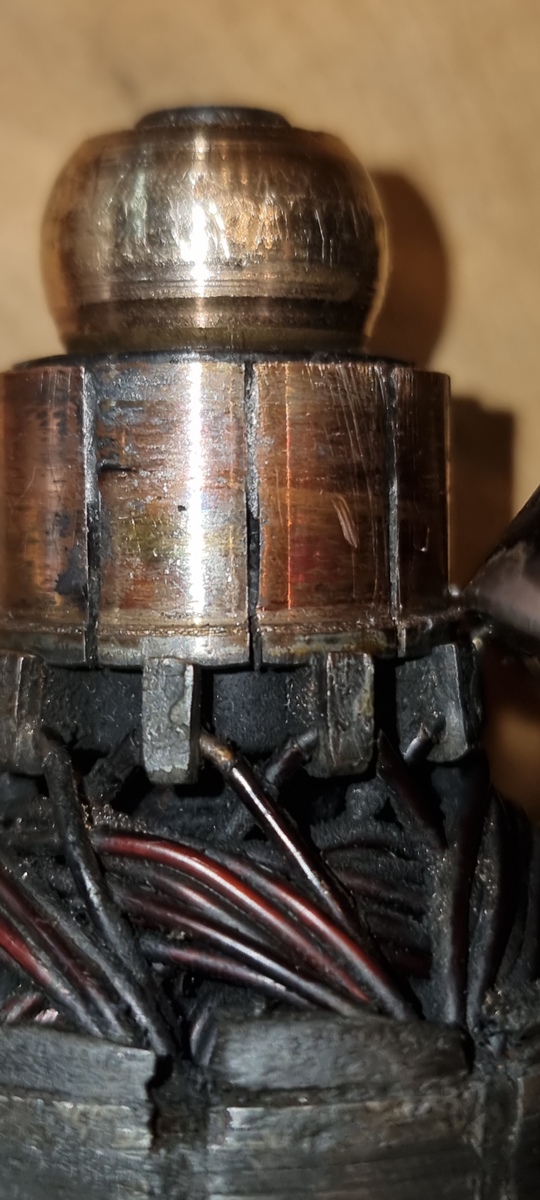

ich restauriere gerade ein Boot (BJ 1980) und der Elektromotor von der
Hydraulikpumpe des Trimms ist defekt. (Prestolite Pumpe an Mercruiser
3.0L).

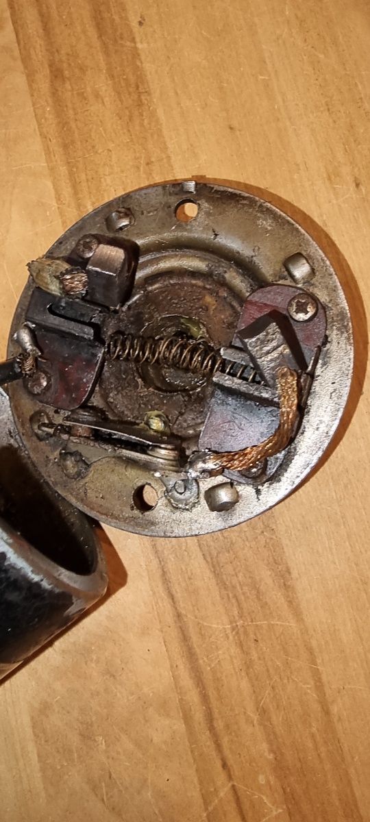

Hier habe ich im Ersatzteilekatalog neue Kohlebürsten bestellt und diese
verbaut. Der E-Motor lief nun auch einige Sekunden gut bis er erneut den
Geist aufgab und enorm warm wurde.
Beim auseinandernehmen habe ich gesehen, dass wie im Foto zu sehen die
Kohlebürste wohl die Hohlräume des Kommutators mit leitfähigem "Graphit"
zugekleistert hat weswegen hier ein Kurzschluss vorliegt.
Nun meine Frage, wie kann man das verhindern bzw. woher kommt das
Problem?
Vielen Dank vorab!
#7225368
1. Bist du dir sicher dass der Motor vorher funktionierte?
2. Wie sah der Rotor vorher aus? Falls das Schwarze kein Kohlenabrieb
ist, ist die Isolation der Kupferlackdrähte verkohlt. Ich würde darauf
tippen dass der Motor im Rotor Windungsschlüsse hat.
3. Waren die Kohlen Originalersatzteile oder aus unbekannter Herkunft?
Nach ein paar Sekunden können die sich nicht so eingelaufen haben.
#7225382
Da hat jemand sehr großzügig das nahe Lager geschmiert. Das erhitzte
Fett hat sich mit dem Kohleabrieb zu einem netten Problem verbacken.
Allerdings sehen auch die Wicklungsdrähte ziemlich "fertig" aus.
Kollektor saubermachen und probieren.
Die Lager sind üblicherweise Sinterlager. Nur die winzigen HOHLRÄUME
zwischen den Sinterperlchen sind mit Öl gefüllt und das bleibt dann auch
da (wegen der Viskosität/Spaltgröße). Fett nützt in diesen Lagern gar
nichts und führt genau zu solchen Problemen.

Kratz mal die Zwischenräume mit Schraubendreher oder ähnlichem
Werkzeug schön aus, nimm ein feines Schmirgelpapier für die
Lamellen und säubere das danach gut...
Auf den Kohlen darf keine Fettschicht sein!
Dann wird das wieder etwas...

Nein!!!
Der Rotor ist definitiv defekt!
