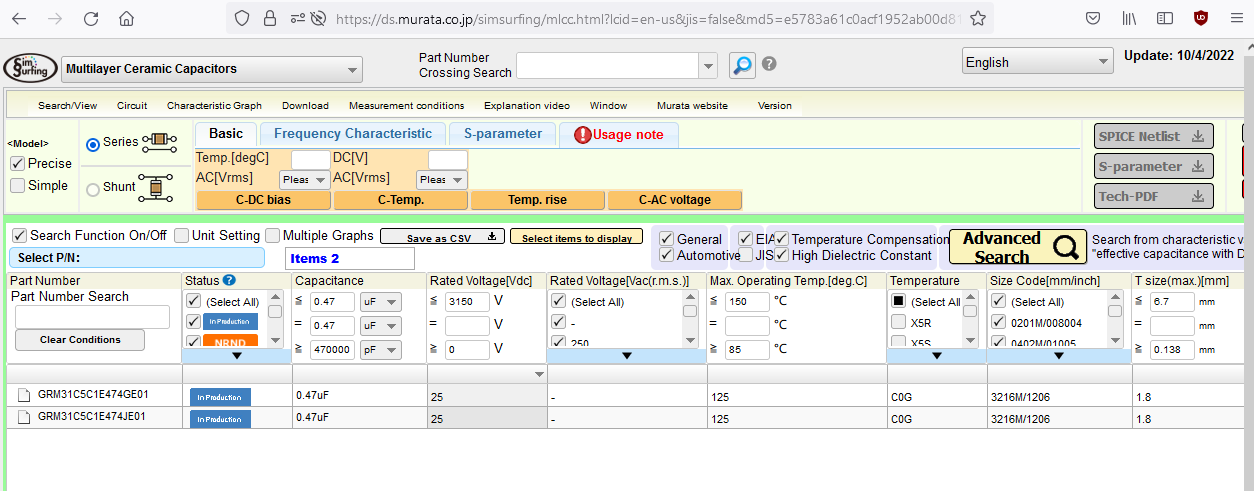

https://ds.murata.co.jp/simsurfing/index.html?lcid=en-us
Murata hat bei 470 nF nur 25 V Typen. Leider.
mfg Klaus

> mit der Keramik). ;-)
Sorry, da bin ich auf das oben vom TO verlinkte Datenblatt reingefallen.
Hier stehts richtig:
https://www.murata.com/en-us/products/productdetail?partno=GRM31C5C1E474JE01%23
