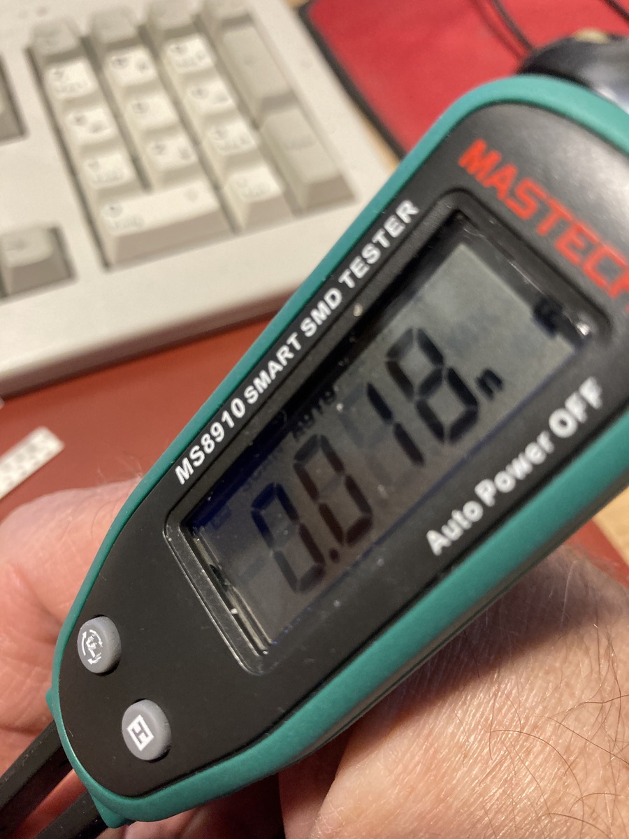

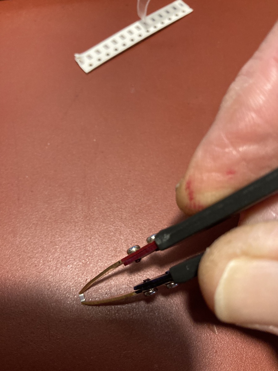

Gast #7232759
Theo B. schrieb:
> Das Messgerät von Thomas E. (Mastech MS8910) braucht aber keine
> Kelvin-Klemmen und misst relativ genau.
 das Messgerät von Thomas ist ein Beispiel für ein (relativ einfaches)
LCR-Meter - wie oben vorgeschlagen.
Ob die Pinzette mit Kelvin-Anschlüssen misst, kann ich nicht sagen. die
Klemmen vorn wohl nicht, die schauen massiv aus.  Innerhalb des Plastik
isolierten Teils könnte es ein Kelvinanschluss sein.
ist auch denkbar, dass es darauf verzichtet und der Einfluss der
Zuleitung rauskalibriert wurde. das ist zwar nicht gleichwertig zu
Kelvinanschlüssen, aber da die Klemmen relativ starr sind und immer
annähernd die identische Lage zueinander haben, ändern sich die
störeinflüsse nicht so stark wie bei flexiblen Leitungen.
