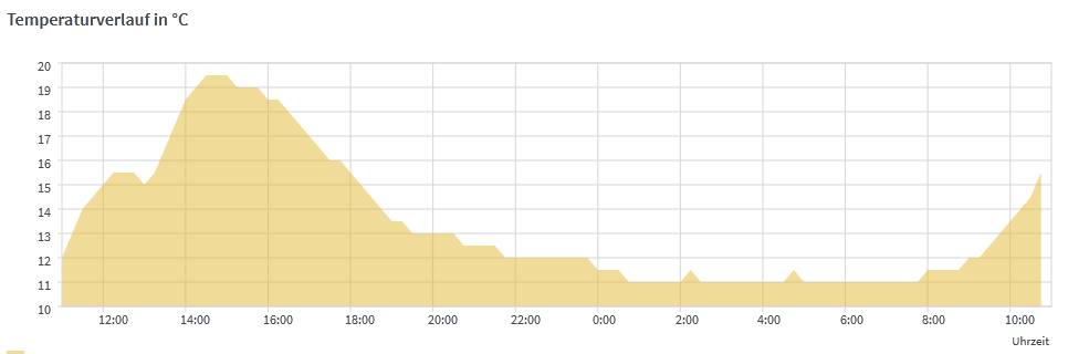

welche LIBs gibt es, um auf einem ESP32 so eine einfache Grafik aus
Messwerten (24 Std, jede Min. 1 Wert) zu erzeugen und dann direkt dort
eingebettet in einer Webseite anzuzeigen ?
(Foto: So wie das Beispiel aus einer Fritzbox wäre gut.)
(Wie ich Text auf dem ESP32 anzeigen kann weiss ich.)
Link zu github oder LIB Name wäre sehr sehr nett. Ein Beispiel wäre
natürlich der noch besser.

von J. S. (jojos)
ganz low level aus Linien in SVG selber malen, da gibt es ein simples
Beispiel im ESP Webserver Code.
Schöner sind z.B. die HighCharts als Javascript Lib. Das funktionierte
schon gut mit dem Pollin NetIO.
Diese Website hat viele Beispiele für ESP, auch gut erklärt. Hier auch
mit Highcharts.js:
https://randomnerdtutorials.com/esp32-esp8266-plot-chart-web-server/
