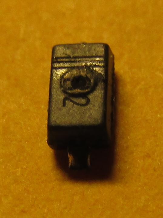

Am Desktop hatte ich Glück, dass sich auf dem Chinarduino-Nano die
kleine MBR0520 als Sicherung betätigt hat. Seitdem kommt immer, wenn ich
Tests fahre, eine galvanische USB-Trennung dazwischen.

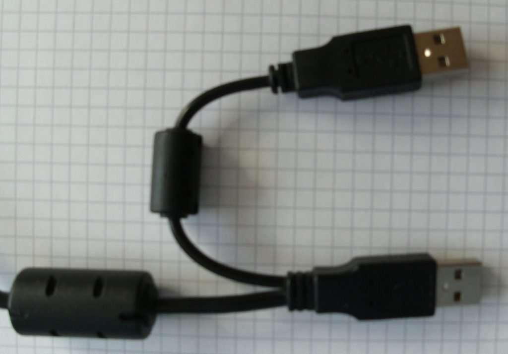

#7234971
BTW:
Die eine externe HDD braucht zwei USB-Anschlüsse.
Wenn nur einer (der falsche) angesteckt ist, läuft HDD nicht.
Habe ausprobiert, ob HDD auch nur mit einem Stecker läuft.
Tut sie. Mit dem Stecker, der auch die Datenanschlüsse aufweist.
Also wohl wegen der Stromaufnahme werden dann zwei Ports
parallelgeschaltet, aber nur die 5V-Pins bei einem Stecker.
Kann man also einfach zwei USB-A-Ports parallelschalten, offensichtlich
ja.
(Nur die 5V).
ciao
gustav

Karl B. schrieb:
> BTW:
> ja. (Nur die 5V).
Können kann man schon, aber sollen soll man nicht. Man müsste ja vom
zweiten Port auch erst den entsprechenden Strom anfordern. Und man
müsste sicherstellen, dass sich der Strom auch tatsächlich einigermaßen
gleichmäßig auf die beiden Ports verteilt. In der Praxis funktioniert es
meistens, aber es ist eigentlich Pfusch.
