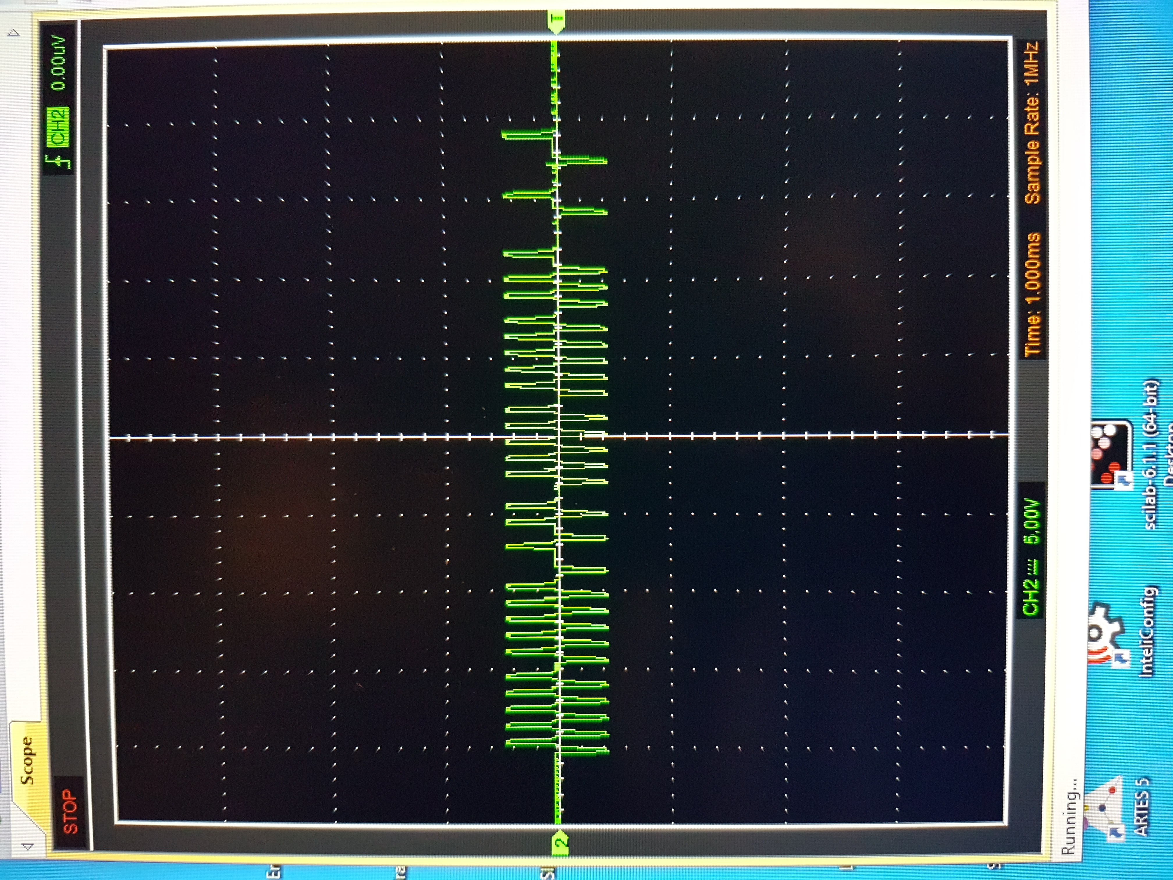

Das Signal meiner Daikin Wärmepumpe sieht so aus. Was das genau ist,
erkennt vielleich ein Experte. Es ist sehr langsam, wie man aus dem Bild
erkennt und eigenartig. Ich kenne keine serielle schnittstelle, dessen
Signal so aussieht.

Please, check our local Daikin S21 Ethernet interface
Kommerzielle Werbung fuer ueberteuerten Murks den keiner mehr braucht:
https://github.com/Sonic-Amiga/ESP8266-Faikin https://github.com/joshbenner/esphome-daikin-s21
Beantwortet auch gleich die Ausgangsfrage. :-)
BTW: Die KI hat 10s gebraucht mir eine Klasse zur Kommunikation zu schreiben...
