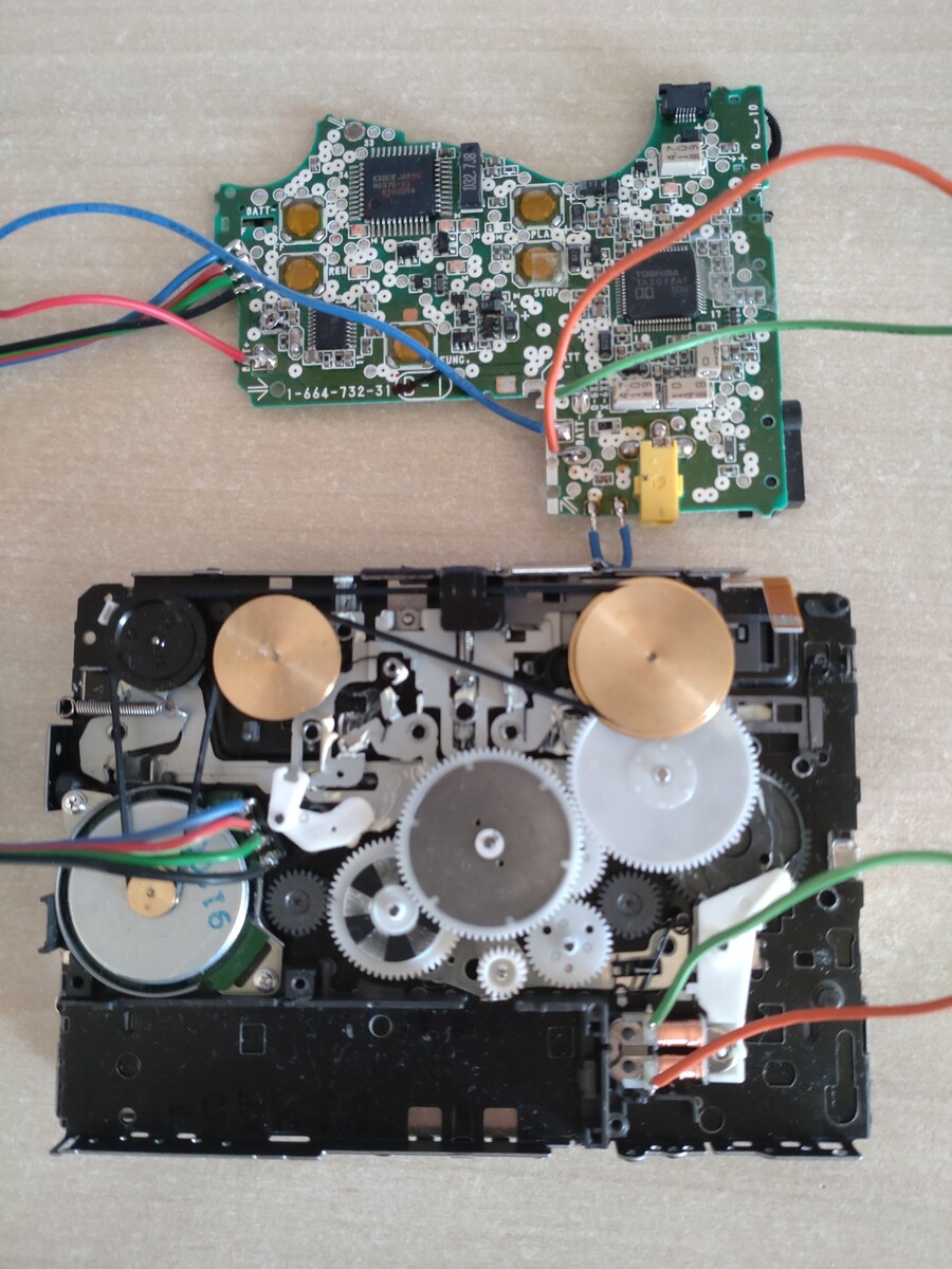

ich hoffe Ihr genießt ein langes Wochenende.
Im Anhang findet Ihr eine Seite aus dem Service-Manual des Sony Walkmans
WM-EX570. Der Walkman zeigt folgendes Fehlverhalten: Egal welche
Funktion man anwählt (Play/Autoreverse, FF, REV), der Motor läuft immer
nur kurz an und schaltet sich dann wieder ab. Insbesondere scheint auch
die Mechanik, die den Tonkopf bewegt nicht mehr zu funktionieren. Diese
wird über einen elektromagnetischen Anker (Plunger) gesteuert. Den
Antriebsriemen selbst habe ich schon getauscht, aber ohne Erfolg.
Bei dem Walkman kommt es scheinbar häufig vor, dass Zahnräder reißen.
Man sieht das allerdings nur im Betrieb, wenn ein gewisses Drehmoment an
den Zahnrädern anliegt. Die Zahnräder befinden sich unter der
Hauptplatine, die also erst komplett entfernt werden muss. Alle
essentiellen Komponenten müssen dann mit Jumperkapeln mit der
Hauptplatine verbunden werden und einige Sensoren müssen überbrückt
werden. Das alles ist im Service-Manual beschrieben und konnte ich auch
so umsetzen, bis auf Punkt 2. bzw. 3. 1) "Input a square wave to the
TP35 (PHOTO IN) and TP23 (GND).".
Ich kann mit der Angabe -3.5 dB (wahrscheinlich für den Pegel) nichts
anfangen. Für mich ist dB eine relative Angabe, die sich auf irgendwas
beziehen muss. Aber auf was? Weiterhin kommt das Signal von einem
_A_udio _F_requency Oscillator, wobei ich mich Frage, ob das
Rechtecksignal (so wie alle Audiosignale?) einen Nulldurchgang haben
muss. Ein 10 Hz Rechtecksignal ohne Nulldurchgang der Spannung zu
erzeugen ist einfach, aber welche Eigenschaften muss das Signal hier
wirklich haben?
Die Tatsache, dass man überhaupt ein Signal einspeisen muss hat mich auf
eine andere mögliche Fehlerquelle gebracht. Mglw. prüft die Schaltung
auf das Vorhandensein eines Signals vom Tonkopf und wenn es fehlt wird
abgeschaltet. Der Walkman kann beim Spulen z.B. zielgerichtet die Lücken
zwischen zwei Liedern anspringen. Auch aus diesem Grund würde ich das
Gerät gerne mit ausgebauter Hauptplatine korrekt betreiben können.
Ein letzten Mysterium für mich ist der Schalter S702. Dieser Schalter
wird von der Mechanik bedient. Offenbar kann die Schaltung dadurch den
Zustand (Laufrichtung) der Mechanik erkennen. Wahrscheinlich kommt es zu
Fehlfunktionen bei ausgebauter Hauptplatine, wenn die Schalterposition
und die Laufrichtung der Mechanik nicht mehr übereinstimmen (siehe
Abschnitt "Note:"). Ich habe aber kein Idee, wie ich das gewährleisten
kann, weil ich die Mechanik übrigens nicht mit den Händen bewegen kann,
zumindest nicht ohne so viel Kraft aufzuwenden, dass ich Sorge habe
etwas zu beschädigen.
Das Service-Manual ist komplett, inkl Schema und Schaltplan, aber ich
habe erstmal nur diese eine Seite angehängt. Ein Übersichtsbild des
"Aufbaus" habe ich angehängt. Wer mehr braucht kann das gerne sagen. Ich
hoffe jemand kann mir bei der Reparatur ein wenig unter die Arme
greifen.
Vielen Dank,
Stefan

Ui ist das ein Plastikbomber. Da war wohl die Kassettentechnik schon
auf dem absteigenden Ast.
> Insbesondere scheint auch die Mechanik, die den Tonkopf bewegt
Pruef mal ob sich die dafuer notwendigen Teile ueberhaubt noch bewegen
lassen. ICh hatte es bei Sony schon zweimal das Oel verharzt ist und
sich ein Motor deshalb keinen Millimeter mehr gedreht hat.
Das kann man dann aufweichen..
Verwende nicht irgendeinen Scheiss zum nachfetten sondern fuer
Plastik geeignetes Fett. Sonst reissen deine Plastikteile
hinterher...
> nichts anfangen.
Ich finde auch das da ein Buchstabe hinter fehlt.
https://de.wikipedia.org/wiki/Bezugspegel_(Tontechnik)
Im Zweifel speise irgendwas ein was sich in den Grenzen der
Betriebsspannung befindet und schalte einen 1k in Reihe zu deinem
Funktionsgenerator. Dann wird schon nichts kaputt gehen.
> wobei ich mich Frage, ob das Rechtecksignal (so wie alle
> Audiosignale?) einen Nulldurchgang haben muss.
Sicher, aber die arme Kiste hat halt nur ihre Batterieversorgung,
da wird sie vermutlich mit einem virtuellen Ground in hoehe der halben
Versorgung arbeiten. Ansonsten hast du doch die Schaltplaene oder?
> Schaltung auf das Vorhandensein eines Signals vom Tonkopf
> und wenn es fehlt wird abgeschaltet.
Sowas gibt es natuerlich, z.B konnten manche Player das wenn
man bis zum naechsten Lied vorspulen wollte. Die haben dann
die Pausen dazwischen erkannt. Aber mindestens mal fuer 1s
anlaufen sollte er schon.
Schalter sind immer fragwuerdig bei so alten  Klammotten!
Nutze dein Multimeter und miss ob er funktioniert!
Dasselbe machst du mit allen Tasten. Ganz besondern
denjenigen die fuer die Bedienung wichtig sind.
Wenn der Controller z.B immer eine gedrueckte Stoptaste
erkennt weil die verdreckt ist dann ist das auch bloed.
Noch ein Tip, versorge das Teil aus deinem Labornetzteil
mit sinnvoll eingestellter Strombegrenzung. Sagen wir mal 500mA.
Dann siehst du an der Stromaufnahme ob er probiert was zu
bewegen oder nicht.
