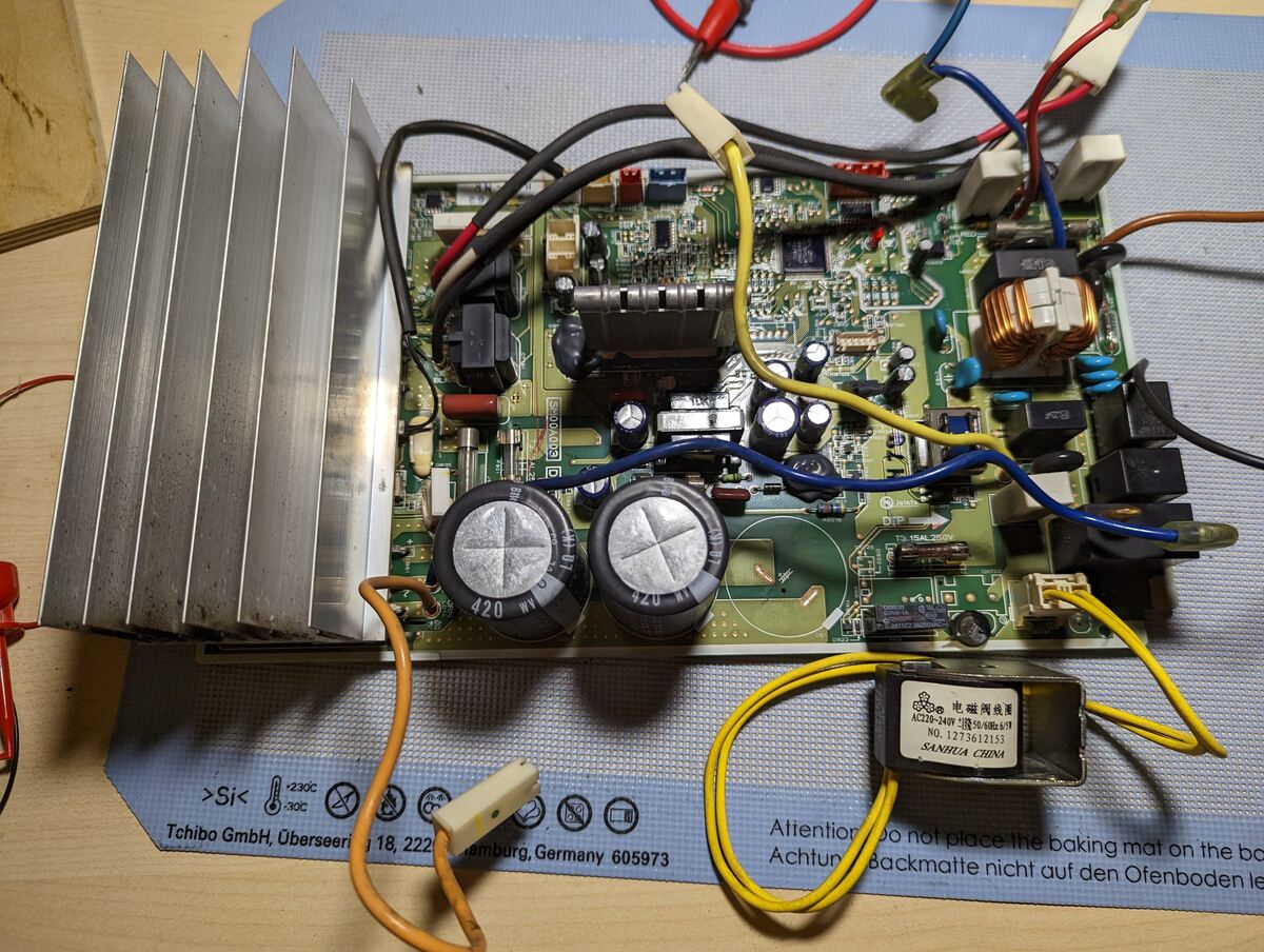

Guten Abend,
ich habe zwecks Fehlersuche das Inverterboard meiner Mitsubishi Mini
Split ausgebaut und festgestellt, dass die Sicherung 3,15 A und der
parallel zur Spule des 4-Wege Ventils (umschaltung Kühlung / Heizung)
geschaltete Varistor durchgebrannt sind.
Die Spule hat einen Innenwiderstand von 1,5 Ohm und verbraucht bei
230V/50Hz 6W.
Da ich keine Schaltpläne finden kann, würde mich interessieren wie der
Varistor zu bemessen ist und natürlich, wie es eigentlich zu diesem
Ausfall kommen konnte.
LG,
Jens

Du bist dir sicher dass der Varistor parallel zu einer Spule liegt,
nicht zu den Schaltkontakten eines Relais davor?
Den R der Spule hast du mit dem Ohm-Meter gemessen, versuch es mal mit
ca. 6V~ den Strom dazu in Reihe. 1,5 Ohm hört sich recht arg wenig an.

Auf dem Bild ist vorn links ein kleines Relais zu sehen, oben rechts ein
fettes, ist schon an den Anschlüssen auf der Oberseite erkennbar.
Das soll also dein 4-Wege-Ventil sein?
Das verschmorte Bauteil vermessen u. bei einem Lieferanten Hersteller
mit dessen Abmaßen vergleichen. Durchmesser x Bauteildicke, u. keinen
größeren nehmen. Ob einer mit 275 V~ reicht frag den Support vom
Hersteller.

Ja Varistoren verschleißen mit jedem Durchbruch verbrennt intern etwas
Material, die Durchbruchspannung wird immer niedriger irgendwann werden
Sie so niederohmig, das die vorgeschaltete Sicherung auslöst.
Wiki sagt das SiC-Varistoren diesen Verschleißeffekt nicht haben.

Ok, danke erstmal für die Erklärungen wie es dazu kommen konnte.
Ich würde es erstmal mit einem 275V SiC Varistor RM 5mm versuchen.
@Niemand: Das kleine Relais steuert die Spule des 4-Wege Ventils, diese
hängt am Ende der gelben Kabel. Das Ventil selber ist im Gerät
verblieben. Was das große Relais macht weiß ich gar nicht. Es ist der
Leistungselektronik vorgeschaltet.

Habe auch gerade einen 300V Varistor erlebt der sich mit lautem Knall
verabschiedet hat. Als einigermaßen sicher werden die 460V-Typen
angesehen. Die Klemmspannung ist dann allerdings so hoch, dass andere
Komponenten im 230V-Kreis aufbrennen - und den Varistor schützen. Wenn
man sich die Kennlinien dieser Teile mal anschaut, läßt man einfach die
Finger von diesem Müll.
