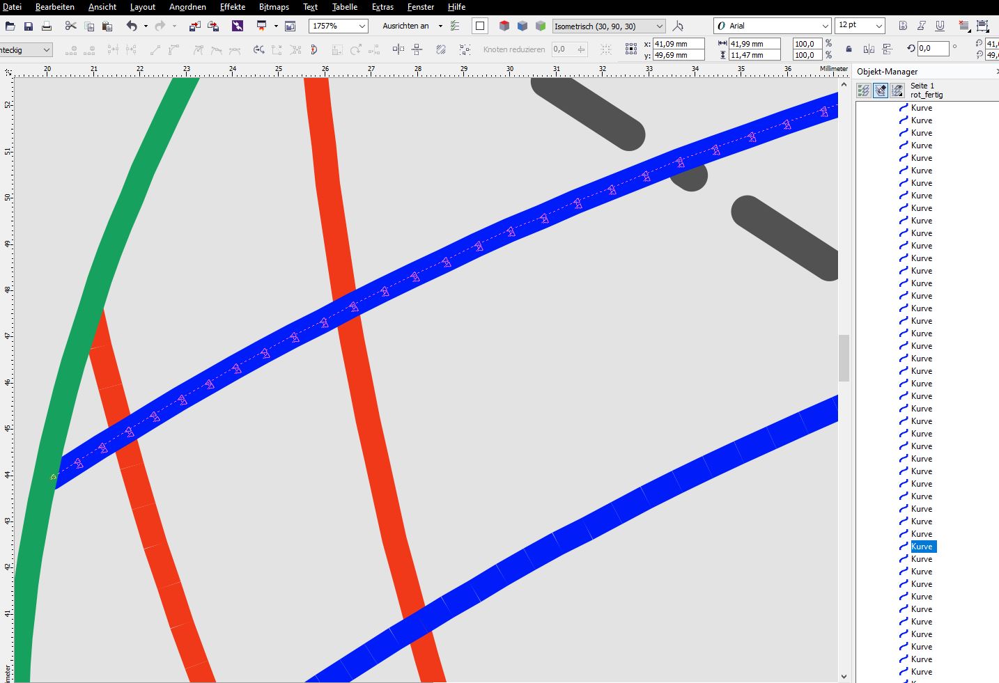

OP #7240298
Guten Morgen,
ein Bild ist kein Problem. Die roten und grünen Linien sind durchgehende
Kurven. Die grüne Kurve ist geschlossen, dass ich die Methode aus dem
Eröffnungsbeitrag nutzen konnte, bei der mittleren roten habe ich jeden
Knoten angefasst. (seufz) Die linke rote Linie ist noch im
Ursprungszustand nach dem Import.
Die blauen Linien sind in diesem Zwischenzustand, dass alle Segmente
kombiniert sind, aber es gibt keine durchgehenden Kurven.
Bei den blauen Linien habe ich genau alle blauen Segmente ausgewählt mit
dem Lasso und mit Strg+K kombiniert. Das Häkchen "Kurven verbinden" in
"Anordnen" war auch aktiv.
Nachtrag: Anscheinend hat der Foren-Server das Bild noch einmal
nachkomprimiert, aber man sieht auch so noch ganz gut, was gemeint ist.
Ich habe auch mal den Export aus Matlab angehängt.
