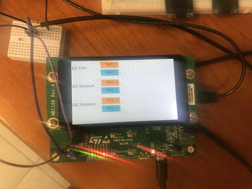

Ich habe das o.g. Board und möchte das für Monitoring/Steuerung der
Heizungsanlage einsetzen. Grafik und Netzwerk mit MQTT habe ich schnell
zusammenbekommen, aber MQTT Publish funktioniert nach kurzer Zeit nicht
mehr.

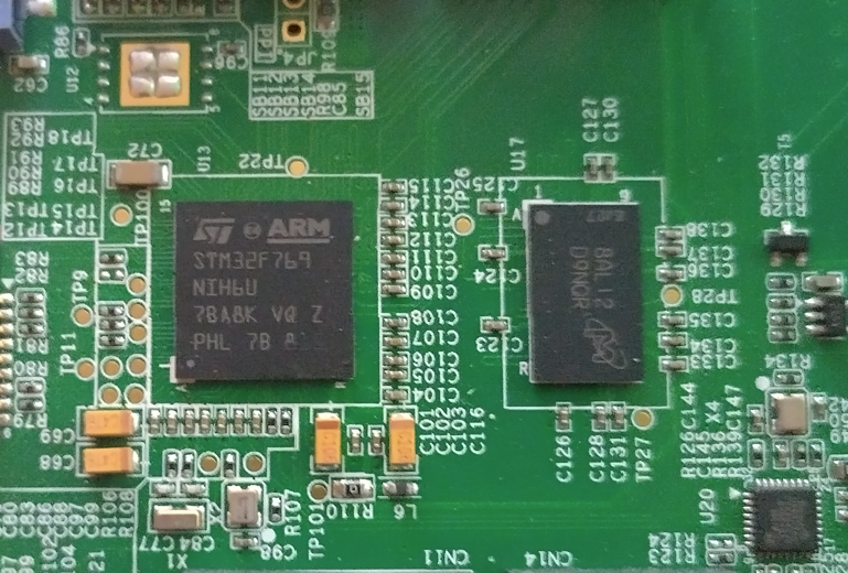

Es sieht danach aus das das Problem mit der Chip Rev. der MCU
zusammenhängt, ich habe die ältere 'A' mit dem Problem, 'Z' soll
funktionieren.
Das würde mich jetzt interessieren ob mein Programm mit dem neueren
Board funktioniert, deshalb die Frage: hat hier jemand dieses Discovery
Board mit MCU Rev. 'Z' und kann das Binary darauf testen?

Im Errata habe ich keinen Eintrag gefunden der direkt dazu passt,
deshalb bin ich schon neugierig ob es mit der neuren Chip Revision
funktioniert. Der Workaround mit eigener section für die Buffer ist
brauchbar und gut, nur muss dafür ein PR im mbed-os durchkommen...

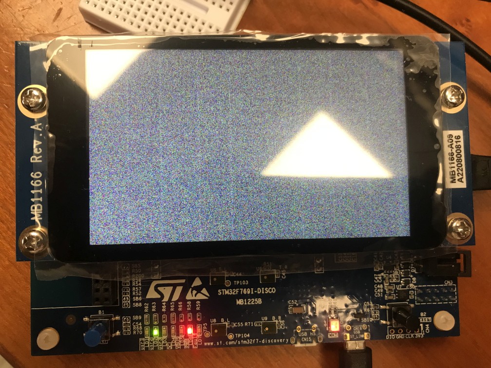

so, Mouser war gewohnt schnell und das neue Disco F769 ist gekommen.
Aber es ist verhext:
Es hat die noch neuere MCU Rev. '1' und das TCP Problem ist nicht
sichtbar, gleicher Testcode läuft schon ein paar Stunden.
Dafür zeigt das Display jetzt nur Schnee an. Es war schon auffälig das
nach dem Einschalten nichts zu sehen war, Bildschirm schwarz.
Normalerweise haben die Boards eine nette Demo drauf, d.h. jetzt könnte
das Board auch einen anderen defekt haben. Oder diese Board oder Display
Rev. sind irgendwo inkompatibel.
