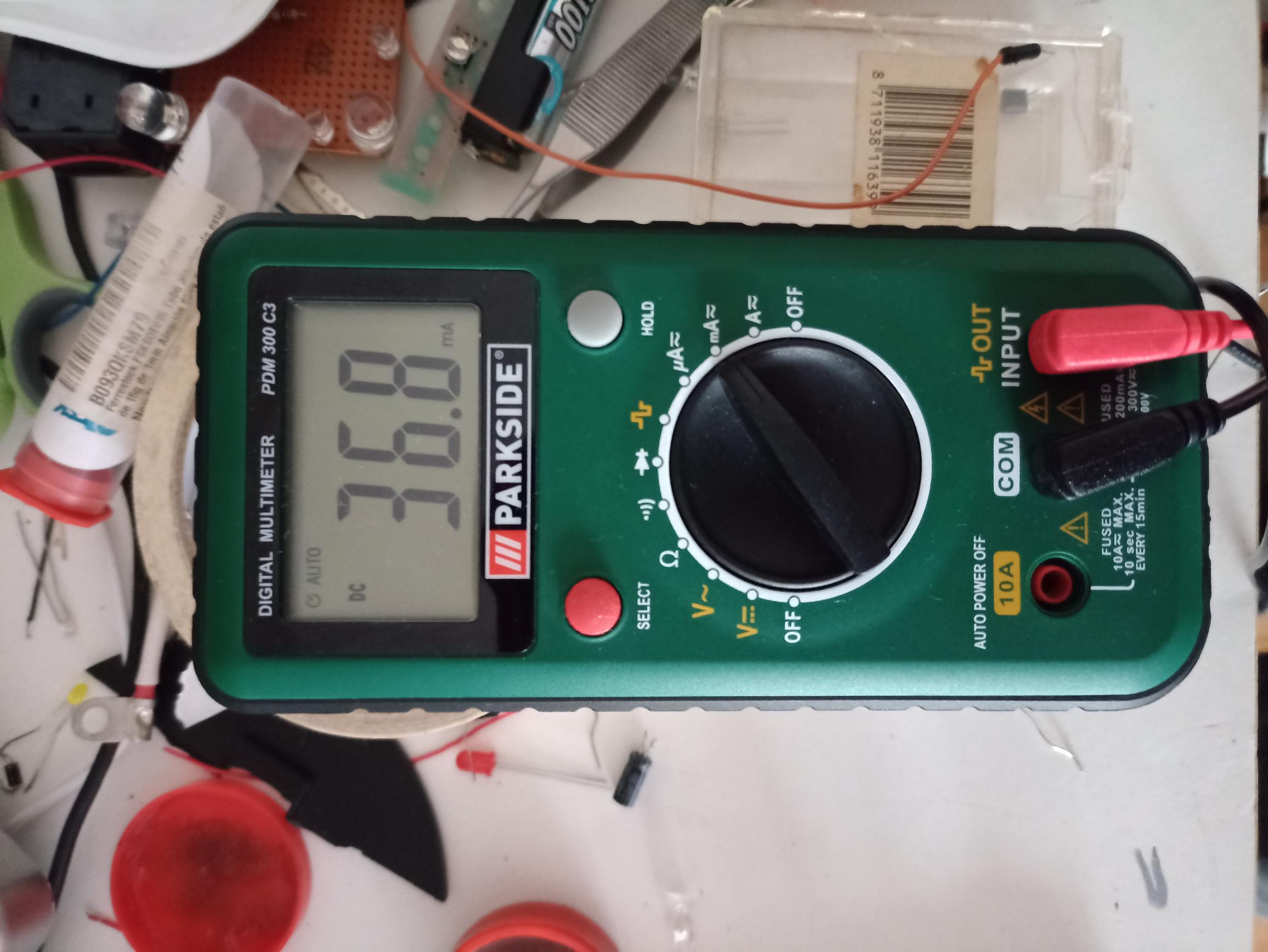

Moin, ich habe bei mir 2 Multimeter einmal ein altes Tischgerät von Voltcraft und einmal ein neues von Parkside. Wenn ich die Stromaufnahme in mah messen möchte bekomme ich interessanterweise 2 verschiedene Ergebnisse, die nicht unbedingt nur 1 - 2 mah auseinander gehen. Sind wirklich solch große tolleranzen in den Multimetern vorhanden das man quasi nen recht weites auseinander drifften der Ergebnisse erwarten kann wenn man 2 unterschiedliche Multimeter hat? Ich hoffe die angehängten Bilder sind hier sichtbar, lassen sich irgendwie nicht in den Betrag einfügen.
Saito N. schrieb: > Wenn ich die Stromaufnahme in mah messen möchte bekomme ich > interessanterweise 2 verschiedene Ergebnisse 1. Du hast diese beiden Strommessgeräte für diesen Vergleich aber schon direkt hintereinander in den Stromkreis geschaltet? 2. In welcher Schaltung hast du diese Werte ermittelt? > die nicht unbedingt nur 1 - 2 mah auseinander gehen. Das mit den "mah" musst du dir unbedingt noch mal genauer anschauen...

Sollte nicht sein. Mach ein Foto mit Batterie, Verbraucher (Widerstand, Glühlampe, ...) und beiden Messgeräten in Reihe. Wichtig ist, dass der komplette Stromkreis sichtbar ist. Die Werte kannst Du notfalls dazuschreiben. Wenn du ein Netzteil hast, andere Dinge angeschlossen, nacheinander, ... sind die Messungen nicht mehr vergleichbar.

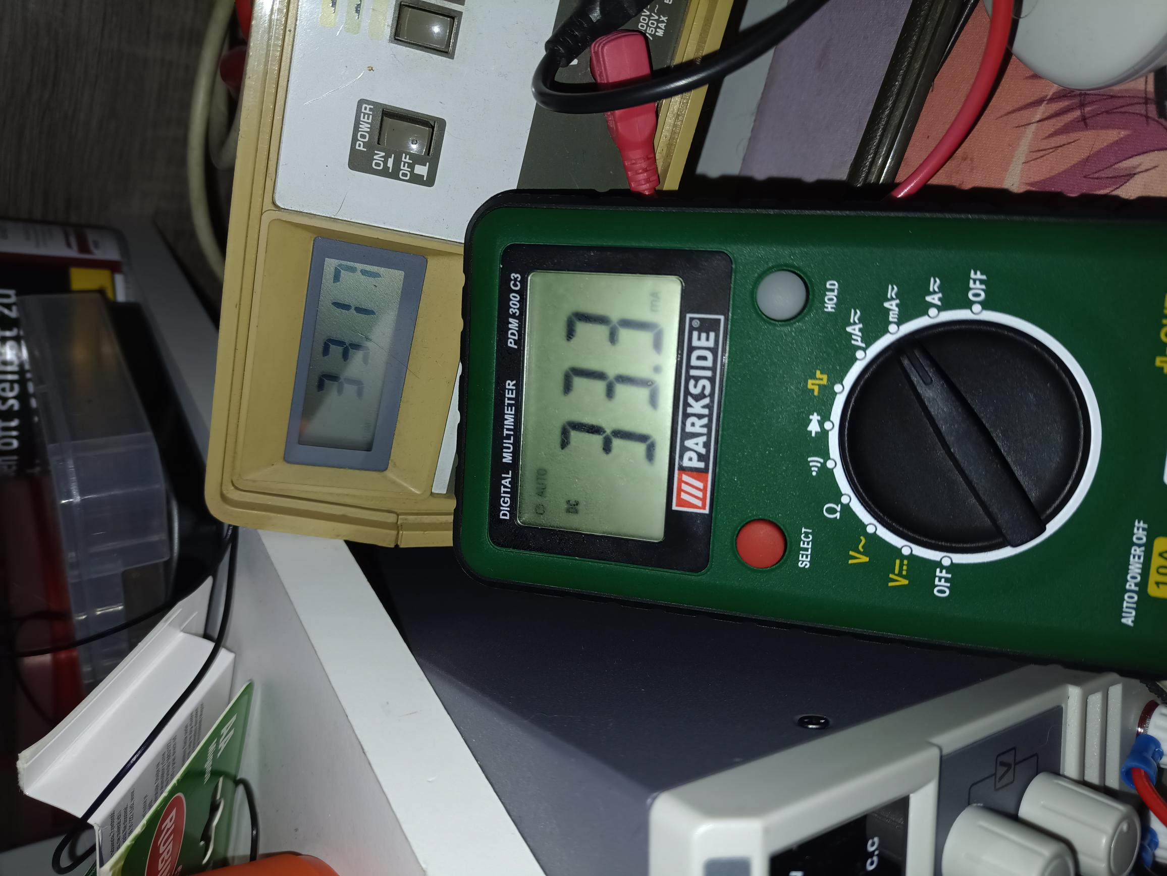

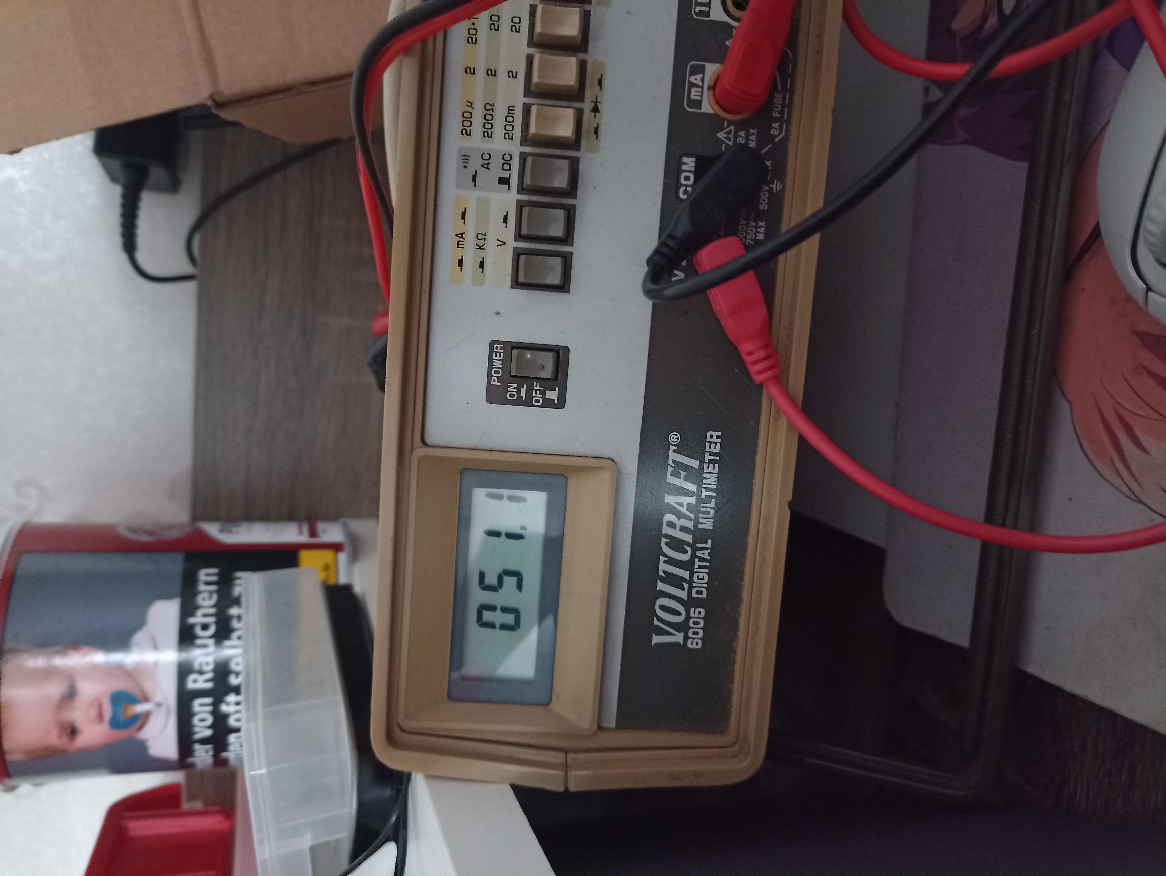

Das Voltcraft scheint auf AC zu stehen (alle drei Tasten gedrückt) und das Grüne zeigt DC .... Naja halt die übliche Forumsverarsche von gelangweilten oder verdummten Zeitgenossen. Man zeigt Kaffesatz aus zwei verschiedenen Tassen und will wissen, welcher aus dem Kocher mit dem besseren Wirkungsgrad stammt ...

Wow ein Arbeitstag später und viele Antworten :). Ich gehe jetzt mal nur auf die nützlichen Antworten ein. An alle anderen, ich mach das nur als Hobby, ich bin keine Fachkraft, daher komme ich auch mit meinem Halbwissen hier ins Forum und hoffe da auf erleuchtung und ein Lerneffekt. Bei einigen nicht konstruktiven Antworten, können einige Menschen schonmal abgeschreckt werden und laufen so dann lieber mit halbwissen rum statt sich so etwas zu stellen. Einfach mal drüber nachdenken das jeder mal klein anfängt und ohne Fachwissen ;) Lothar M. schrieb: > 1. Du hast diese beiden Strommessgeräte für diesen Vergleich aber schon > direkt hintereinander in den Stromkreis geschaltet? Nein, ich habe erst mit dem Voltcraft und dann mit dem Parkside gemssen. Für mich war das logischer um vergleichbare Ergebnise zu bekommen, dem ist wohl nicht so? bzw. Wieso ist das so? > 2. In welcher Schaltung hast du diese Werte ermittelt? Spannungsquellle ist 2 Mignon Akkus 2 Widerstände und 4 LED's wobei ein Widerstand für 2 Gelbe LED's ist. Das ganze von Plus nach Minus. > Das mit den "mah" musst du dir unbedingt noch mal genauer anschauen... Ja, ich wollte den Beitrag schon seit Tagen Posten und habs heute Morgen auf die Schnelle gemacht, ich meine natürlich mA bzw. die Stromaufnahme und nicht den Stromverbrauch in Zeit. olaf schrieb: > Beides anerkannte Qualitaetsprodukte von Marktfuehrern ihrer Branche. > Wie kann denn da sowas kommen? Ja wie kann denn sowas kommen, das man für das reine Hobby nicht unbedingt ein Fluke Profigerät kauft. Zumal das Voltcraft aus einer Firma stand die Kopierer und Schreibmaschinen repariert und dieses bis 2006 noch genutzt wurde, da ging ich ahnungslos mal von aus das es ein brauchbares Gerät wäre. Und auch meine bisherigen Parkside Geräte leisten bisher gute dieste, wo andere Billiggeräte schon 3x den Geist aufgegeben haben. Es mag zwar kein Profigerät sein, aber Kernschrott ist Parkside finde ich auch nicht unbedingt, da sind die Aldi Geräte oder Chinakracher aus Ebay weit schlimmer. > Schau doch mal welchen Innenwiderstand die bei dem jeweiligen > Messbereich haben, pruefe mal welche Spannung bei den dann angezeigten > Werten abfaellt und Sinne darueber nach ob sich die uns unbekannte Last > dann anders verhalten kann. Ok, und wie genau könnte ich das nachprüfen und dann machen? Patrick L. schrieb: > Weiter fällt noch auf, > das im (V) Eingang des Tischmultimeter noch eine Leitung steckt. > Was soll die Bezwecken, außer dass sie ev. zu Fehlmessungen führt(Je > nach dem wo und wie sie Hängt bzw angeschlossen ist) > Ja das Voltcraft hat Links die Leitung zum Messen der Spannung und die beiden rechten jeweils für mA bis 2000 und der andere Port bis 20 A, da ich bei dem alten Plastik nicht immer umstecken möchte hab ich noch ne 3 Messspitze eingesteckt. A. S. schrieb: > Sollte nicht sein. > > Mach ein Foto mit Batterie, Verbraucher (Widerstand, Glühlampe, ...) > und beiden Messgeräten in Reihe. Kann ich am wochenende gerne mal machen, aber am ende ist es eine einfache Schaltung mit 2 Widerständen wovon jeweils einer 2 LED's betreibt und 2 Mignon Akkus die als Stromquelle dient. Messen tu ich direkt an der + Leitung. Scriptstrolch schrieb: > Das Voltcraft scheint auf AC zu stehen (alle drei Tasten gedrückt) > und > das Grüne zeigt DC .... Nein ist auf dem Foto nur nicht gut zu erkennen, die Taste war draußen und auf DC gesetzt.

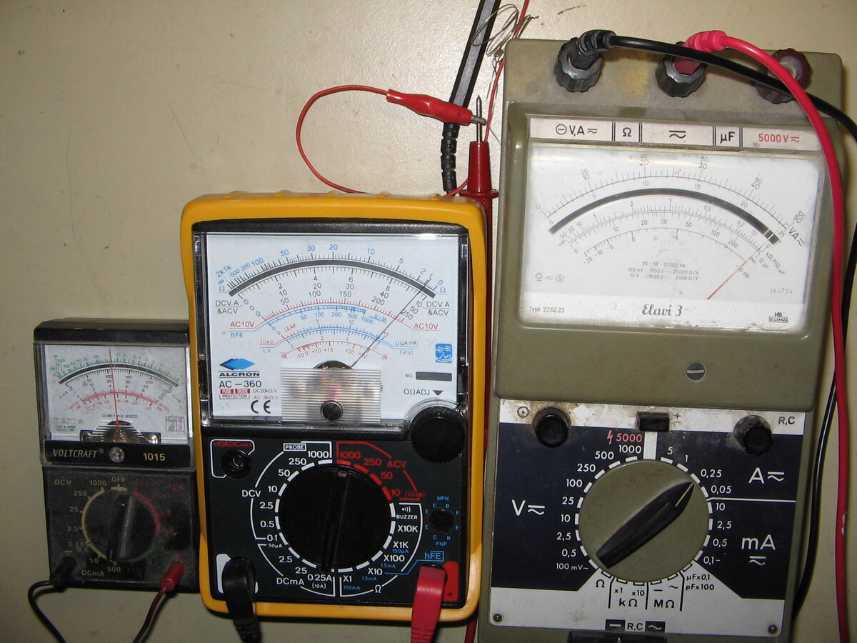

Moin, So, hier zur Beruhigung mal ein Bild, wie sowas ausschaut, wenn man ungefaehr weiss was man tut und mal so ca. 0.24 Amper skillt. scnr, WK

Saito N. schrieb: > Com an Com und > Rot an Rot. Das Voltcraft hat in dem Fall vom Parkside 0.08 ANgezeigt > und das Voltcraft beim Parkside wobei ich beim Voltcarft auf die 2 Ohm > Messung geschaltet habe einen Wert von .0065 erhalten. Daher dann auch > die unterschiedlichen Ergebniss? Mag sein. Wichtig ist, beide Multimeter hintereinander zu schalten, damit sie denselben Strom messen und nicht 2 unterschiedliche. Das gleiche bei Spannungen, auch gleichzeitig, nur natürlich parallel (spielt aber meist eine deutlich kleinere Rolle). Der Dritte Klassiker in diesem Bunde ist dann die Leistungsmessung mit einem Ampere-Meter und einem Volt-Meter und. Und die Frage, welche 2 Varianten es dazu gibt, worin deren Unterschied liegt, welchen Fehler sie jeweils verursachen (berechnen) und welche daher die bessere ist.

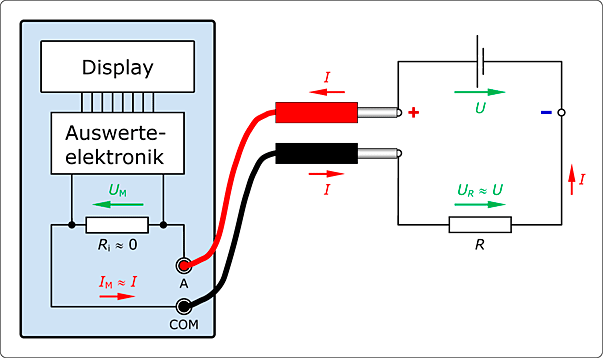

Patrick L. schrieb: > Die Antwort wurde Geposted (Mehrfach) > Aber der Einfachheitshalber hier noch als Bild: Na also Bitte. So dämlich war der TO nu wirklich nich!
#7242303
> Achim S. schrieb: > ja, hast du. die Anzeigen waren unterschiedlich, weil die Ströme > unterschiedlich waren. sobald der identische Strom gemessen wird, passen > auch die Anzeigewerte > >> Saito N. schrieb: >> mit dem Hinweis ich muss beide in reihe schalten zum messen, habe ich >> auf beiden Geräten bis auf eine kleine Abweichung die selben werte. Trotzdem macht er damit keine genaue Messung, wenn er nicht auch die Spannung direkt am Objekt misst. Patrick L. schrieb: > Tim D. schrieb: >> Vielleicht habe ich die Antwort überlesen. > > Die Antwort wurde Geposted (Mehrfach) Die Antwort auf meine Antwort nun auch :)
Tim D. schrieb: > Die Antwort auf meine Antwort nun auch :) Ich habe sie nur Bildlich Dokumentiert.... ...Den Bilder sagen mehr als 1000 Worte... LOL :-D btw musste nur mal schnell ausprobieren ob das mit Habdypaint auch geht :-)
