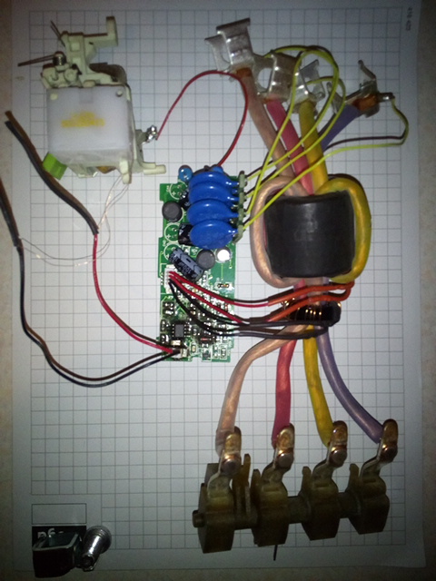

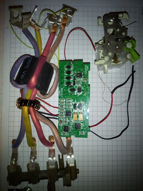

ich habe einen FI TYP B durch falschen Anschluß zerstört.
(N und L vertauscht).
Bei Wechselstrom hat er noch Ausgelöst.
mit Gleichstrom hat er nicht mehr funktioniert.
Wie lange wird die Elektronik in so einem Gerät bei bestimmungsgemäßem
Einsatz wohl funktionieren?
Viele Grüße

OP #7242080
Was macht ein FI Typ B der Markenhersteller bei Defekt der Elektronik.
Schalten die ab und lassen sich dann nicht mehr einschalten oder geht
nur die LED aus?
z.B. schreibt ABB in seinem Manual zum F 200 B lediglich:
"Zudem ist das Gerät (30/300mA) mit einer neuen Selbstdiagnose-
Funktion für die Überprüfung der elektronischen Hauptkomponenten
und der Firmware der Erkennungsplatine der Gleichströme gegen Erde.
Die grüne LED zeigt an, dass die Spannung ausreichend für den Betrieb
des
Gerätes als Typ B ist. Bei ausgeschalteter grüner LED ist ausschließlich
die Ermittlung von Wechselfehlerströmen (Typ AC) bis zu 2kHz,
pulsierende
Gleichströme (Typ A) und Mischfrequenz-Fehlerströme (Typ F)
sichergestellt."
Wobei sich noch die Frage stellt ob eine kaputte Elektronik noch selbst
testen und abschalten kann bzw. eine LED richtig ansteuern kann.
