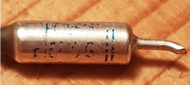

Liebe Forengemeinde,
beim letzten RC kam eine ältere Dame mit einem Heizgerät, bei dem die
Thermosicherung angesprochen hatte. Es handelt sich um einen einfachen
Heizstrahler ohne Lüfter, nackte Widerstandsdrähte auf Isolierköper
zwischen zwei Metallplatten (ähnlich einem Föhn, nur größer). Das Gerät
ist ansonsten in Ordnung, vermutlich hatte die Dame die untere
Lufteintrittsöffnung zugelegt. Die Sicherung ist unten an dieser
Eintrittsöffnung angebracht.
Leider war die Beschriftung nicht mehr richtig zu erkennen. Welche
Ansprechtemperatur sollte man da nehmen?

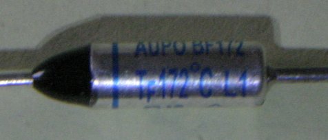

Ich hab einen hellblauen mit 172°, weiss aber nicht, obs da mehrere
Blautöne gibt. Eventuell kann ich morgen mal ein Foto machen.
Wobei mir der Wert ziemlich hoch vorkommt, erst vor ein paar Tagen war
ein Kollege mit so nem Heizlüfter da, da hatte die Sicherung grade 121°,
was mir für nen Heizlüfter eher sinnvoll erscheint. 170° haben eher
Kaffeemaschinen,
Backmaschinen und ähnliches. Wobei ich nicht weiss, ob ich den Wert je
gebraucht hatte.
Da hab ich einfach vom benötigten Wert aus die beiden nächstgelegenen
rauf und runter bestellt. Da machen ja häufig die Versandkosten den
Löwenanteil aus.
