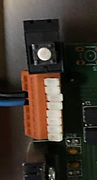

Ich möchte mir statt der üblichen Schraubklemmen in einem Projekt den
Luxus leisten, Klemmen mit Hebeln zu verwenden. Leider kennt Amazon oder
ich die korrekte Bezeichnung nicht.
Unter "Schraubklemme, print" finde ich mühelos die blauen oder grünen
Anschlussblöcke mit 2, 4 oder 6 Kontakten. Unter dem Begriff
"Hebelklemme" erscheinen maximal Wagoklemmen, natürlich ohne
"Lötbeinchen".
Wie heisst das Zeugs korrekt? Danke.

Hallo
Such doch nach PCB Klemmen
WAGO 2604-1102 Leiterplattenklemme - RM 5 mm,
Oder
WAGO 250-202 Klemmleiste mit Betätigungsdrückern, RM 3,5 mm, 8A
Viel spass damit

Hi
>der
Eher WAGO 233-512 RM2,5
MfG Spess
