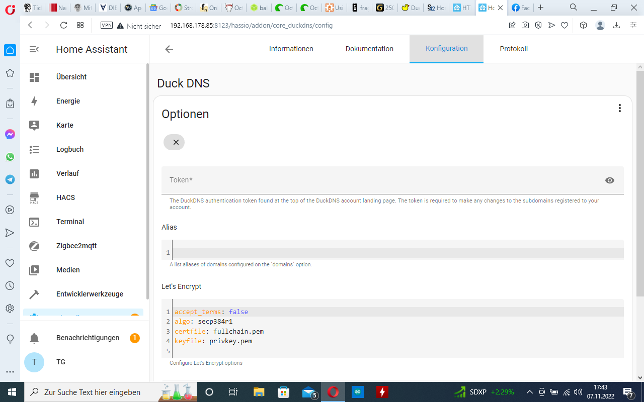

frage zu Home Assistant
Warum sollte man DynDNS in Home Assistant machen statt es da zu machen
wo es hin gehört - im Router? Da braucht man dann auch kein unnützes
Addon sondern benutzt einfach die dafür gedachte Funktion. In den Router
muss man ohnehin um das Port Forwarding einzurichten...
Offensichtlich meldet sich der Home Controller periodisch bei DuchDNS
und teilt seine IP mit. Normalerweise laesst man das den Router machen,
muss aber nicht. Das Token musst du von DuckDNS bekommen, das bezeichnet
dich, dass du fuer diesen Eintrag berechtigt bist. Einfach dort mal
schauen.
