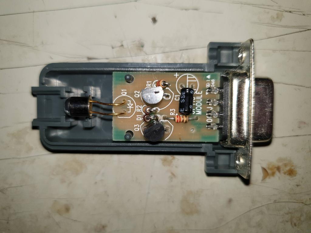

Hier ist gerade auf der Suche nach einem RS232-Adapter ein interessantes
Teil aufgetaucht. Es ist ein Adapter von Toslink auf RS232.
Belegt sind GND, RxD und DTR.
Ich nehme an, dass ich DTR jetzt im Terminal irgendwie auf High ziehen
muss, um die Schaltung mit Strom zu versorgen. Ich bin mal gespannt, ob
so ein Digitus-Adapter mit FT232RL ausreicht.
Jetzt bin ich vorsichtig-optimistisch, dass sich der Aufwand in Grenzen
hält.
Vielen Dank für die richtigen Anstöße!

Nachtrag:
Der Digitus-RS232-Adapter reicht aus, um den Adapterstecker mit Spannung
zu versorgen. Er liefert in etwa 6V auf DTR.
Das Multimeter Voltcraft VC 655 blinkt in 2400 Baud 7N1, und was es
sendet ist menschenlesbarer Klartext wie:
OH  329.8  j
im Widerstandsmessbereich.
Die Daten kommen anscheinend im Abstand von ca. 900 Millisekunden, der
Abstand variiert ein wenig je nach Meßwert.
