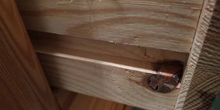

Wenn es denn unbedingt eine Lösung mit Zahnstange sein muß? Mechanisch
gesehen, muß dann auch der Eingriff des Ritzels recht genau sein und
darf nicht über einige abgenutzte Plaste-Zähne holpern, die an viel
genutzten Stellen auftreten könnten.

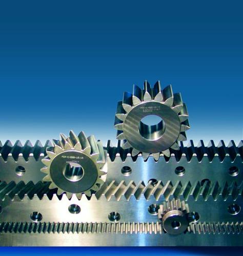

Alexander schrieb:
> Das passende Zahnrad gibt es üblicherweise zur Zahnstange dazu.
Nach einiger Erfahrung mit Zahnstangen möchte ich jedoch zu bedenken
geben, dass die Abnutzung und das Spiel recht unterschiedlich sein
können. Für einen einfachen Schubkasten wäre eine recht genaue Führung
nötig!
