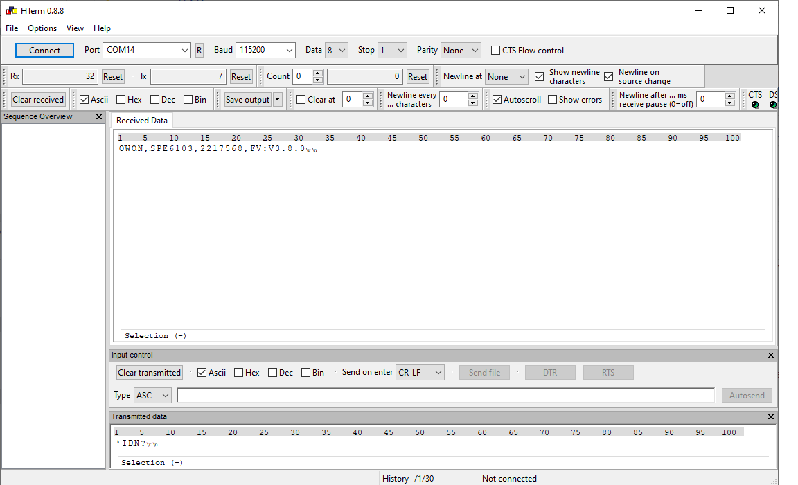

ich möchte mein Netzteil OWON SPE6103 PSU über USB von Python aus
fernsteuern.
Im hterm meldet es sich auch als COM14 (s.A.) Wenn ich das aber über
pyvisa aus versuche, kommt jedesmal ein timeout, alle Kombinationen aus
CR und LF -Anhängen
probiert. Hat jemand eine Idee, ist das hier überhaupt das richtige
Forum dafür (python...) Auch finde ich zu diesem Netzteil nirgendwo eine
Befehlsliste o.ä.
VG
joh

Die Befehle dort funktionieren auch wie erwartet, wenn sie in hterm
eintippe
(das Netzteil erwartet immer ein CR LF am Ende, das wird aber auch von
pyvisa automatisch angefängt) Dennoch empfängt Python keine Antwort -->
timeout
