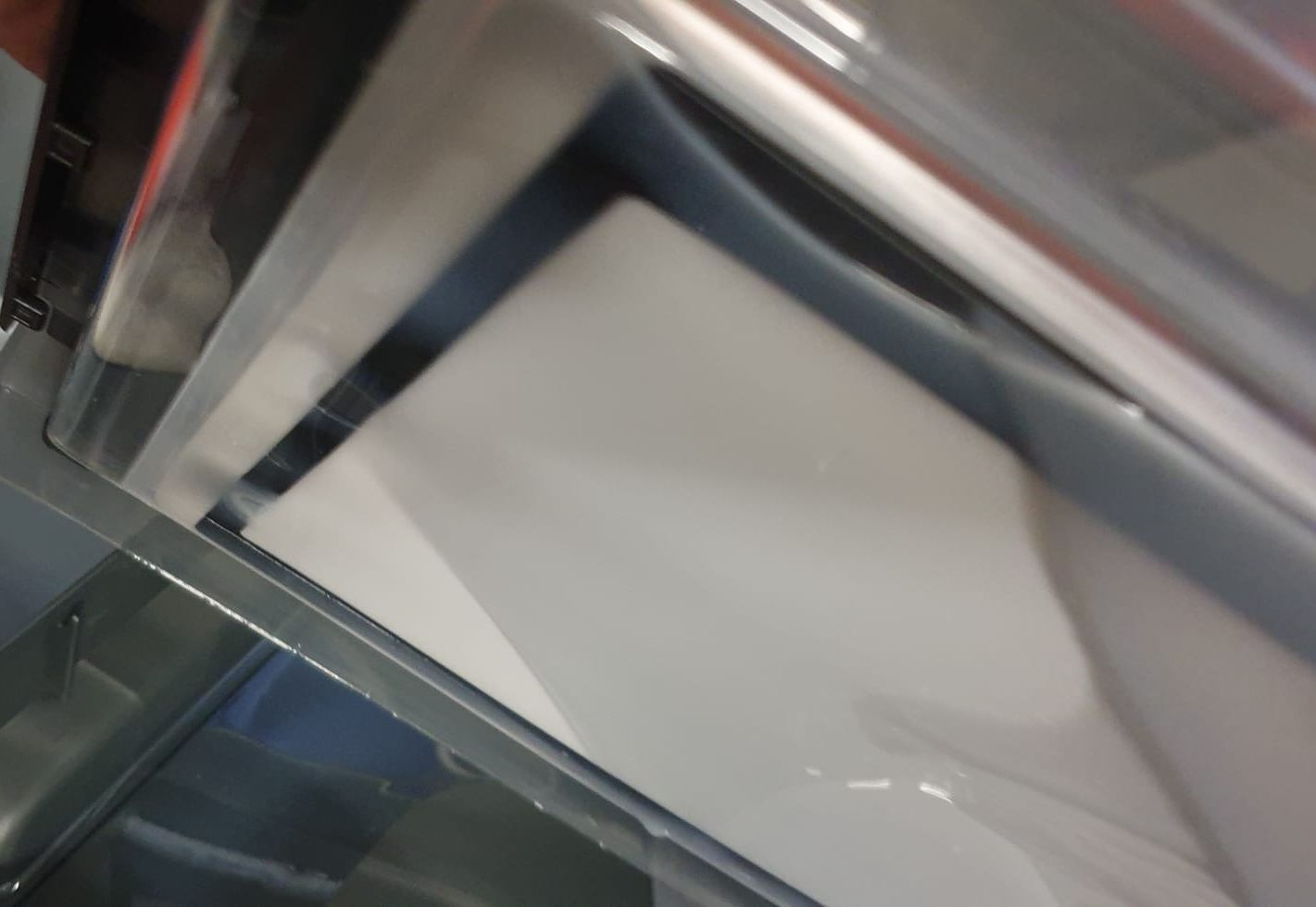

Als ich heute mit einer Vat mit GreyPro Resin und meinem Form 3 drucken
wollte, die schon 6 Monate befüllt im Schrank stand, bot sich mir
folgender Anblick. Das Harz war halb ausgelaufen, da der schwarze
Kleber, der die FEP-Folie mit der Plastik der Wanne verbindet vom Resin
komplett an mehreren Stellen unterwandert und abgelöst war.
Es scheint also wirklich gute Gründe zu geben, Formlabs zu glauben, wenn
sie 8 Wochen Lebensdauer der Druckwannen nach Anbruch - unabhängig vom
Druckvolumen - spezifizieren. Ich hatte es gerüchterweise schon gehört,
dass das Harz die Wanne zerfrisst und bei Leuten dann Harz in die Optik
gelaufen ist, habe aber nie verstanden, wie das chemisch mit den
Materialien in der Wanne möglich sein soll. Tja, anscheinend gar nicht,
denn es ist ein physikalischer Prozess.
Die begrenzte Lebensdauer in Kombination mit dem hohen Preis der Wannen
macht den Form3 für kleine Stückzahlen echt vollkommen unrentabel.
Leider muss man aber zugeben, dass die einfach das beste Harz und
Ökosystem haben.
