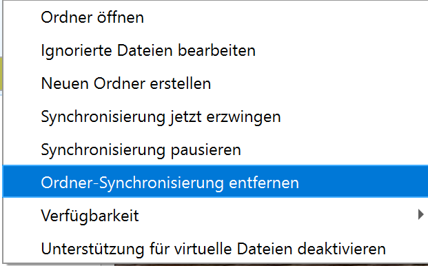

Gast #7293329
ich hatte gerade das gleiche Problem.
Gelöst habe ich das so:
zuerst im Nextcloud Client Hauptfenster auf den Punkt
"Ordnersynchronisierung entfernen" klicken und bestätigen.
Damit wird die Verbindung zu ursprünglichen lokalen Ordner gelöscht (an
den Dateien ändert sich aber nichts).
Dann habe ich den lokalen Ordner von der alten Position (z.B. C:\NC) an
die neue Position verschoben (z.B. E:\web\NC).
Danach "Orndersynchronisierung hinzufügen" wieder im NextCloud Client
Hauptfenster anklicken und dann den neuen Speicherort angeben.
Danach werden alle Dateien auf Veränderungen geprüft und zukünftig an
der neuen Position synchronisiert.
