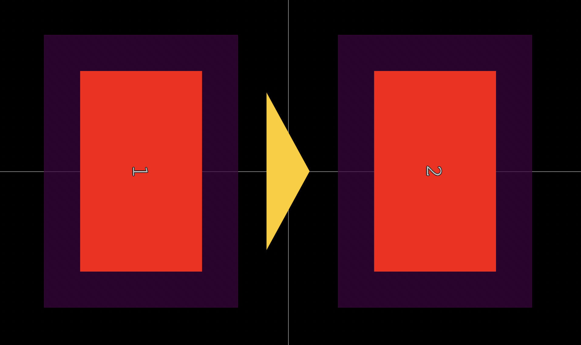

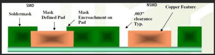

Sehe ich es aber richtig, dass der Vorteil von NSMD Pads ggü von SMD
Pads  größer ist, da dadurch sich die Bauteile weniger leicht
verschieben?
Mir ist es vor allem auch wichtig, dass die Bauteile inkl. Llötpaste
möglichst wenig auftragen. Würde hier auf ein Stencil mit einer Dicke
von 0.08mm nutzen.
(Firma: S-C-I DATA GbR)
NSMD Pads sind grad bei automatischer Bestückung von kleinen Bauteilen
sehr Vorteilhaft, da der Grabsteineffekt viel weniger zuschlägt, als bei
SMD.
Aber auch die Selbstausrichtungsquote ist besser bei hoher
Bestückungsgeschwindigkeit.

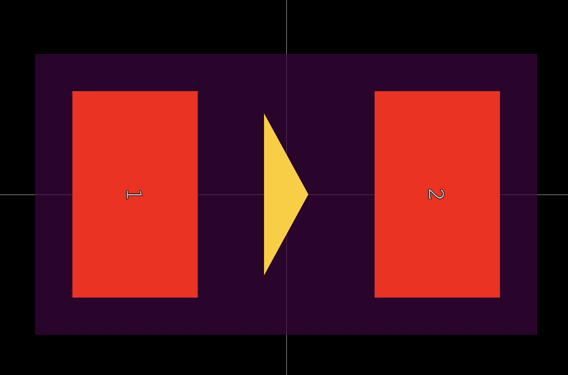

Geht aber dann schief wenn beim Lötstoplack die variante 1 gewählt
wurde.
Da sucht sich das Flussmittel den Weg unter die Bauteile und verschiebt
sie im Reflowprozess.
Das ist zumindest meine Erfahrung mit abertausende von Bestückungen..
Nachtrag: Stencil ZWINGEND Polliert! da grad in diesem Sektor
Finepitch Lotpaste verwendet wird, was sonnst am Stencil kleben bleibt!
MfG
Danke dir für diene ausführliche Antwort.
Also Variante 2. Diese sollte ja auch mit der eingezeichneten
Lötstopmaske ein NSMD Pad sein.
Schablone ist 0.08mm stark und Elektopoliert.
Hast du eine Empfehlung für eine Lötpaste? Reicht hier Typ 4 oder sollt
eich auf Typ5-6 gehen?
