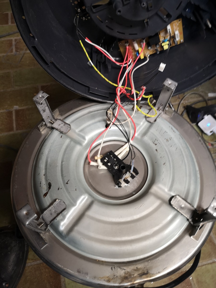

Folgendes Projekt beschäftigt mich gerade. Ich bin Hobby rauer und will
wie jeder Anfänger mit einem Einkocher die Maische und das Rohbier
erhitzen. Ich habe da so ein Modell mit Digitalanzeige bei dem man die
Temperatur und die Dauer einstellen kann. So weit so gut. Richtig
funktionieren tut das für Bier nicht. Die Temperaturen werden nur nach
China Standard gemessen und eine richtige Kochtemperatur wird nicht
erreicht da das Gerät einfach zu früh abschaltet. Es gibt externe
Temperatur Steuergeräte. Z. B. Den inkbird 310. Der schaltet dann das
Gerät an und aus nach Bedarf. Bei meinem digitalen Gerät wird aber nach
dem ausschalten alles resettet. Ich habe habe mir die Elektronik mal
angesehen. Man kann auf der Platine einfach das Relais überbrücken und
die Steuerung totlegen. Damit läuft der Heizstab auf "Dauerfeuer". Jetzt
ist nur das Problem dass mir das ganze dann ja durchbrennen würde wenn
da keine Steuerung das heizelement schützt. Am Boden des Kessel sind
zwei Schmelelemente und ein Temperatursensor. Jetzt die Frage.... Wie
heisst muss bzw. Darf dass heizelement werden. Gibt es eine besondere
steuerungsart für solche externen heizelement?

Dann überbrücke das Relais und überlasse es Deinem externen
Temperaturregler. Du kannst mal schauen, vermutlich hat der Einkochtopf
noch einen Übertemperaturschutz, könnte sein, dass der Dein Gebilde
totlegt.
Um den Heizkörper selbst würde ich mir weniger Sorgen machen, simple
Tauchsieder ohne Schutz kamen bis zur Rotglut, ohne direkt zu
versterben.

Nicht natürlich, nur wenns schlecht konstruiert ist. Es ist thermisch
mit dem Boden verbunden? Die Thermosicherung brennt bei 120/150°? durch?
Manchmal gibt es noch ein Übertemperaturbegrenzer den man Rücksetzen
kann damit das ganze nicht bei der ersten Überhitzung verschrottet
werden muß. Es wäre schon gut zu wissen wie Dein Topf aussieht.
Elektronikmist oder ein Drehthermostat?
Bei letzteren kann die Scala nachgestellt werden, den elektronischen
könnte "angepasste" Sensorwerte gegeben werden. Dann gibts noch
Energieregler, die sind für Dein Vorhaben total ungeeignet, dann muß
wirklich eine andere Steuerung dran.

also ist das problem daß der temperatursensor schneller als die maische
auf temperatur ist, weil er an einer schnelleren heizzuleitung dran ist.
man könnte die maische besser isolieren, damit sie weniger auskühlt.
oder den sensor an eine andere position bringen (gefählich) oder dessen
werte manipulieren. ist der geringe luftdruck schuld, daß das gerät
vortemperaturig ausgeht ? wohl kaum.
naja, man kann sich ja denken, daß wenn man beide steuerungen
gleichzeitig aktiv lassen will, man die stromkreise auftrennen und
anders verschalten muß.
die digitale abschaltung darf nie stromfrei werden, sonst verlust der
einstellung. und der inkbird sowie das relais müssen die heizwendeln
ansteuern. der heizpot müsste also zwei stromanschlüsse haben, einmal
für digital und einmal für die heizleitung hinter dem relais sodaß diese
an den inkbird können. das muß man aber unfall-sicher ausführen.
sind die beiden heizelemente parallel oder seriell geschaltet ? seriell
könnte die heizleistung drosseln, und eventuell vorzeitiges ausgehen
verhindern. nur so eine idee
es gibt auch noch andere steuerungen für heizanlagen, die
pid-steuerungen, die mit fuzzy-logic dem schwingverhalten von
regelkreisen entgegenwirken können. ist aber schwierig zu verstehen, und
hier wohl nicht nötig. "rex-c-1000"

Gast #7249879
Hallo
Nach all den Antworten ist mir noch eine Idee gekommen. Ich habe mir mal
die Schmelsicherungen angesehen die unter dem Topf sitzen. Die sind mit
172°C beschriftet. Das ist mal ein guter Ausgangspunkt für mich. Damit
muss ich mich mit meiner Heizelement Temperatur zwischen 100°C und 172°C
bewegen. Je weiter ich über 100C bin desto schneller wird die
Maische/Bier heiß aber ich sollte nicht zu nah an die 172C der
Schmelsicherungen kommen wegen toleranz. Da schnappt ich mir doch mal
einen Arduino, einen Esp32 oder einen STM32 und ein 40A SSR und
programmier mir einen Pid Regler. Ich denke ich werde mal mit 120C
anfangen und gucken was passiert.

Gast #7254016
Hier mal ein Bild von der Elektronik. Der Kessel hat 30 Liter und das
heizelement hat 1800W. Man sieht gut die beiden schmelzsicherungen. In
der Mitte der Temperatur Sensor für die Wassertemperatur und im
Vordergrund der Temperatur Sensor für die Kessel Temperatur.

mir scheint als wenn da 2 sensoren, mit insgesamt 4 dünnen schwarzen
leitungen mit dem steuergerät verbunden(1 stecker nicht verbunden ?),
verbaut sind. sowie 2 übertemperatur-sicherungen mit roten und weißen
kabeln. aber nur eine heizwendel, an beiden enden dieser sitzen die
sicherungen in stromkreis.
2 sensoren ? innen und aussen-temperatur ? verstehe ich nicht, oder
alles mit doppelter sicherheit.
#7255721
Carypt C. schrieb:
> oder alles mit doppelter sicherheit.
So sollte das sein. Einer zum messen der andere als
Übertemperaturbegrenzer (Klixon). Dieser sollte vor den Sicherungen
auslösen.
Nur etwas unschön das der auch auf die Elektronik geht und damit nicht
gegen festgebackene Relaiskontakte hilft :-(
Zwei Sicherungen weil die Heizelemente gerne einen Erdschluß bekommen
und dann hilft es nicht wenn die Sicherung in der N-Leitung auslöst.
