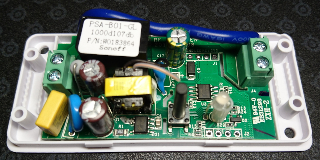

Na Leute, hab ihr auch ordentlich SonOFF Sachen in der Bude?
Geht noch alles? :-)
Bei mir hat heute morgen ein S20 seinen Geist aufgeben. Also
Die Wandsteckdose mit Schalter.
Vor drei Jahren gekauft, lag dann 6Monate rum, dann Gehirnwaesche
mit eigener Software, dann 2.5Jahre Dauerbetrieb.
Befundung:
2x 3.3uF/400V RM3.5 8mmx8mm JWCO KM  haben nur noch 3uF/25R bei 100Hz
1x 330uF/16V RM3.5 8mmx8mm JWCO KM  haben nur noch 260uF/27R bei 100Hz
Ich haenge mal das Datenblatt an.
1x X2 47nF/400V RM7.5 hat nur noch 25nF.
Insbesondere letzterer ist kritisch weil der das Netzteil bildet und den
Strom fuer das Relais liefern muss.
Ersatzteile gerade bei Reichelt bestellt. Ist nicht ganz einfach etwas
zu finden was von der Groesse her passt weil Qualitaetware etwas
groesser ist,
das macht ja gerade Qualitaet aus. Ich glaube Panasonic denkt das RM5
wohl bei 400V angemessener ist. :)
Wenn ihr auch SonOff habt dann koennt ihr euch ja schonmal eindecken....
Olaf

Die neueren sonoff haben richtige netzteile mit trafo drin, keine
kondensatordinger mehr. Die dürften etwas länger halten.

Die Teile haben in der Tat einen Trafo drin. Hier mal der Schaltplan.
Der Schaltregler ist ein iW1700 von Renesas. Das koennte die Fehlersuche
noch etwas interessanter machen. Der X2 ist dann wohl wegen EMV drin.
Die Elkos sind sicher nicht mehr gut, aber ob bereits so schlecht
das deshalb das Netzteil nicht mehr laeuft? Ueblicherweise sind die
bei Problem noch deutlich staerker runter. Mal sehen....

Interessant das die sich wirklich die Muehe einer echten
Potentialtrennung machen. Brauchen sie ja eigentlich gar nicht.
Olaf
von olaf (Gast)
So, hab mal auf die schnelle zwei Kondensatoren eingeloetet
die grob passen. (220uF/16V und 4.7uF/400V)
Damit geht der Schalter wieder.
War also wirklich nur Elkoalterung.
Olaf

Spannend das da eine Potentialtrennung gemacht wird. Na gut da der
Renesas eine Hilfsspannung braucht war die eine wicklung mehr dann wohl
auch kein Thema mehr.
Und es wird immer noch ein esp8266 verwendet. Damit laufen sowohl
toiswitch als auch Tasmota darauf.

Ich finde im uebrigen den SonOff S20 gut gemacht. Es gibt
EMV-Massnahmen, die haben sogar noch ein L zwischen den beiden
Kapazitaeten, und auf der Platine gibt es ausreichend Potentialtrennung
ueber Einfraesungen, auf dem Y-Kondensator zur Stoerunterdrueckung gibt
es sogar ein VDE zeichen. Selbst die Platine ist aus FR4!
