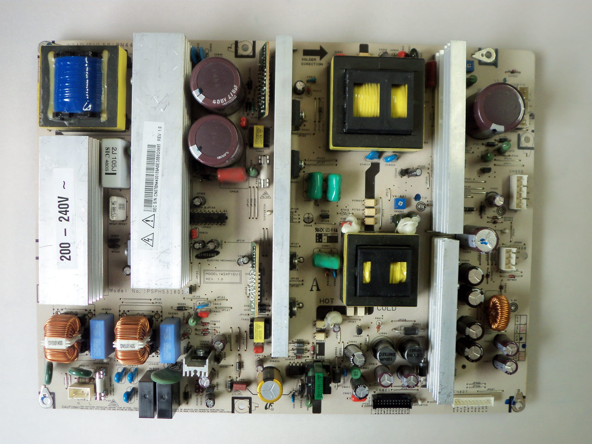

Hallo Ihr Schrauber/Löter und Freunde der Elektrotechnik ;o)
Es geht hier um das Netzteil (BN44-00189A) eines Samsung-Plasma-TVs
welcher das typische Clicking (dauerndes Klick-Klack beim Anschalten in
Dauerschleife - Fernseher dadurch ohne Funktion) aufweist.
Falls sich jemand willig erweist, mir einen Tip zu geben, an welchen der
vielen Elkos auf diesem Board ich mich "vergreifen" darf um zuerst eine
Messung mit Multimeter (würde mal mit Kapazität anfangen) vorzunehmen um
verdächtige Kandidaten anschliessend zu tauschen, wäre ich sehr dankbar.
Sind ja doch ein Haufen Elkos vorhanden und ich hab' um ehrlich zu sein
keine Ahnung, wo es sich am ehesten lohnen würde anzufangen bzw. welche
ich beim beschriebenen Fehler vermutlich von vorn herein ausschliessen
kann.
Besten Dank im Voraus für eure Mithilfe!
Grüße aus dem tiefen Süden....
Sascha
(wenn's geklappt hat, solltet ihr anbei ein Foto des Netzteils erhalten)
Zur Info: Wusste nicht genau, wo's besser passt, daher nur als kurze
Anmerkung, dass ich diese Frage auch im "Mikrocontroller und Digitale
Elektronik" gepostet habe.

Bei Plasma stirbt eher die drv/regen Schaltung. Wenn die nen kurzen hat,
arbeitet das NT dagegen. Es macht keinen Spaß, die ca. 40 IGBT auf den
defekten zu durchsuchen. Falls wirklich das Netzteil defekt ist,
untersuche zuerst die Dioden auf den Kühlkörpern.
Davon ab sind Plasma-TV hauptsächlich zum heizen oder als Museumsstück
zu gebrauchen.

Hi Helge,
Danke dir für deine Antwort.
Ich gehe zu 99% vom Netzteil aus, da der Defekt in selber Form auch bei
meinem eigenen exakt baugleichen TV aufgetreten ist und ein
Komplettaustausch des Netzteils Abhilfe geschaffen hat. (Jetzt tritt das
Problem halt leider auch beim TV meines Vaters auf und ein
Austausch-Netzteil ist leider, auch in der Bucht, nicht mehr verfügbar).
Da sich meine Kenntnisse schwer in Grenzen halten: Die Dioden sind die
seitlich an den Kühlkörpern angebrachten Plättchen? (z.B. 4 Stück
(schwarz) am schmalen mittleren Kühlkörper, mit je nur einer sichtbaren
Lötstelle auf der rechten Seite?)
