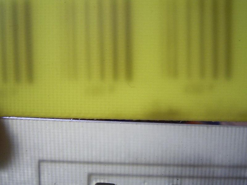

ich habe gerade mal meine alten Bestände an Platinenmaterial
durchforstet.
Dabei ist mir aufgefallen, das die Farbe des FR4 Trägermaterials ab und
zu mal schwankt.
Vor ein  paar Jahren war dies noch transparent; dann wurde es mehr oder
weniger ein gelb.
Warum eigentlich ?
Selbst die Farbe des Gelbes und die Transparenz des FR4 ist nicht
konstant.Manchmal ist es leicht diffus und matt, manchmal sehr klar und
glänzend.Schwankt so stark die Qualität ?
Dies scheint sich ab und zu mal zu ändern.
Dies bezieht sich alles auf Bunguard Material und Reichelt als
Lieferant.

Ich denke mal nicht, das Bungard das Trägermaterial selbst herstellt. on
daher wird es abhängig von dem gerade am Markt verfügbaren sein.

FR4 Platinen werden aus mehreren Schichten Glasfasergewebematten
hergestellt. Das Glasgewebe wird mit Epoxydharzen getränkt und unter
Druck und Wärme zu Platinenrohmaterial ausgehärtet.(das 0,035mm starke
Kupfer wird mittels speziellen Haftmittels und walzen aufgebracht.)
Die versciedenen Gelbtöne von fast Klar bis grünlich liegen also nur an
der Eigenfärbung des Epoxydharzes.
Vereinzelt angebotene blaue Platinen sind ebenfalls nur mittels
eingefärbtem Epoxydharz herzustellen.
