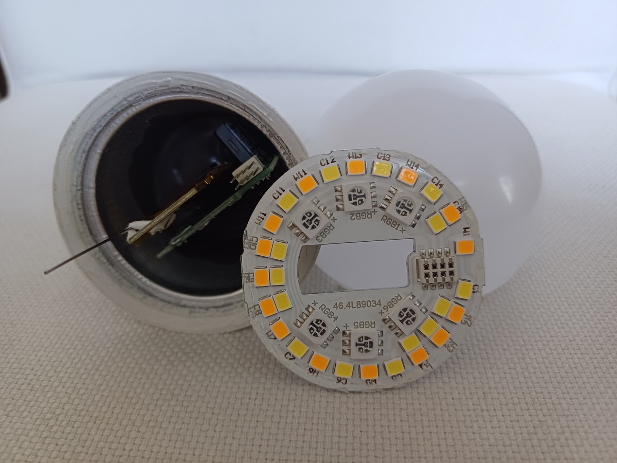

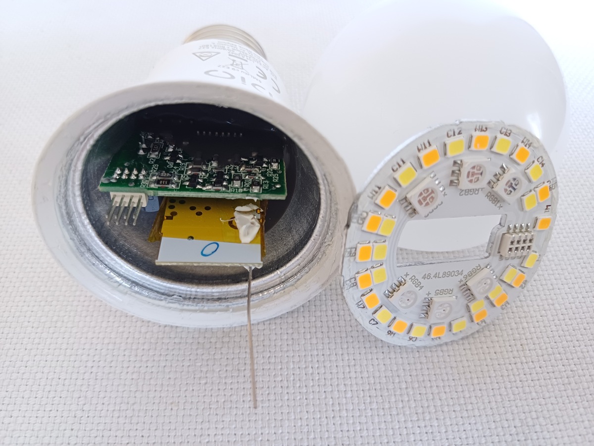

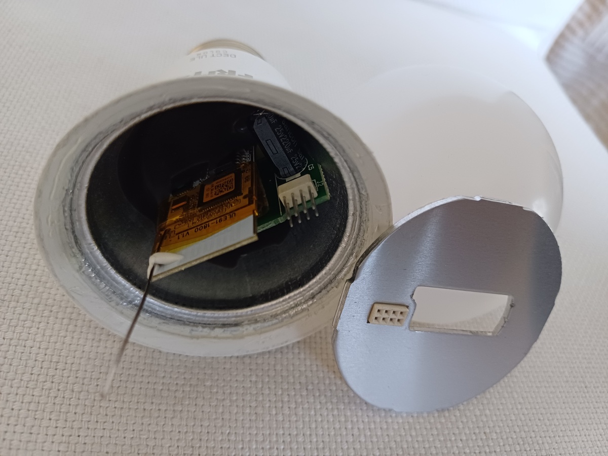

Hi Robert,
ich bin bisher nur soweit, dass ich die Birne mechanisch zerlegt habe. Das ganze ist mit einem Silikonkleber verklebt. Drin ist eine LED Platine mit einem 8-poligem Stecker mit dem Rest verbunden. Ich glaube, dass die Bedeutung von den 8-Pins das wichtigste ist. Dann könnte man die LED-Platine gegen z.B. eine Relaisplatine tauschen.
Fotos anbei.
Grüsse J.
#7895163
Ja das schaut schonmal gut aus! Was man da schon sieht sind Weiß-LED's und RGB LEDs, da währen 4 Kanäle nutzbar. Das erste was ich mache, nachdem ich auch so eine Lampe zerlegt habe:
  1. welcher LED Treiber Chip evtl. drauf ist, dann lässt sich leicheter auf die Pinbelegung schließen
  2. Dann kann man, tatsächlich u.U. gleich ein Relais an die RGBW-Stänge hängen.
  3. Future: wenn ein LED Treiber drauf ist und der ggf. mit I2C angesteuert wird, geht u.U noch einigs mehr... Grüße Robert

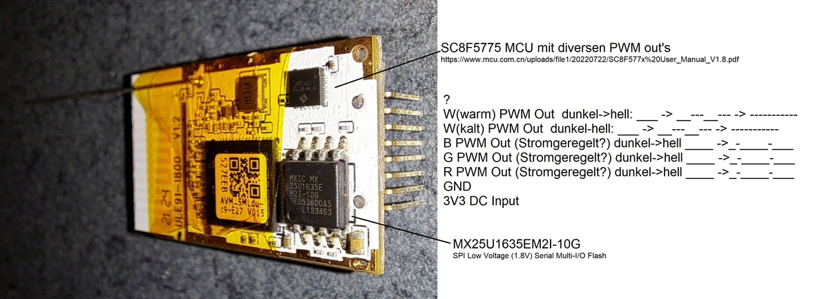

Servus, ich hab jetzt meine Dect500 Lampe auch zerlegt, und hab das Dect Modul (ULE91-1800 V1.2), was über einen 8pin RM 1,27mm Stecker angeschlossen ist, separat mit 3V3 betrieben. Siehe Foto. Für meine Zwecke werde ich die PWM Weiß warm und kalt verwenden, mir reichen 2 Out's. Info: lt. aktueller Anfrage bei AVM wird die Dect500 Lampe nicht mehr geliefert! und es gibt kein Nachefolgeprodukt! Das ganze weiter zu vertiefen macht wenig Sinn, denke ich.
