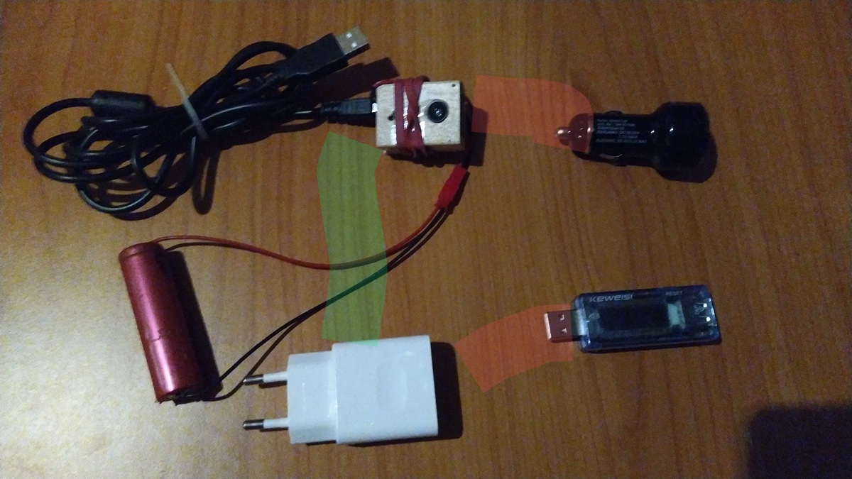

Kamera startet nur bei 220V-USB
OP #7254300
Minikamera Quelima SQ12
USB-8pin miniUSB x2
220V auf USB, PC, x5
Raufreguliertplatinen, SolozellenreihenAkkupacks 3-5 auf 5V   x dutzende
Runterregelplatinen, Ziggistecker, 3sLipo auf USB, 6-24V auf 5V   x 5
Testgerät >USV[V,A,mAh]USB> (mit dem Testgerät dazwischen geht gar nix)
Eine alte Minikamera hab ich rumliegen. .
Gestern hatte ich rausbekommen dass die Quelima SQ12 nur automatisch
startet wenn ich sie in ein 220auf5V-USB-Netzstecker stecke.
Das tut sie aber NUR bei den NetzsteckerUSBs
Alle Ziggistecker, 3-24V auf 5V boards, Powerbenks bringen die Kamera
nicht zum starten.  (mit einer 5,2V Poba funkts warumauchimmer)
Es hat wie ich erst dachte nix mit der Spannung zu tun.  Netzteil #1
bringt 5,25.  Netzteil#3 hat heut aber mit 5,05 die Kamera starten
können. Akku#2 mit 5,3V nicht.
Was hat ein 220V-aufUSB Stecker wasn ~20V-auf-USB nicht hat?
Kann es sein dass das was mit den USB-Pins zu tun hat?
Edit.  regelbare '6-24V Platine' ~4V mit '3-5V zu 5V USB'Platine
kombiniert funktioniert.
