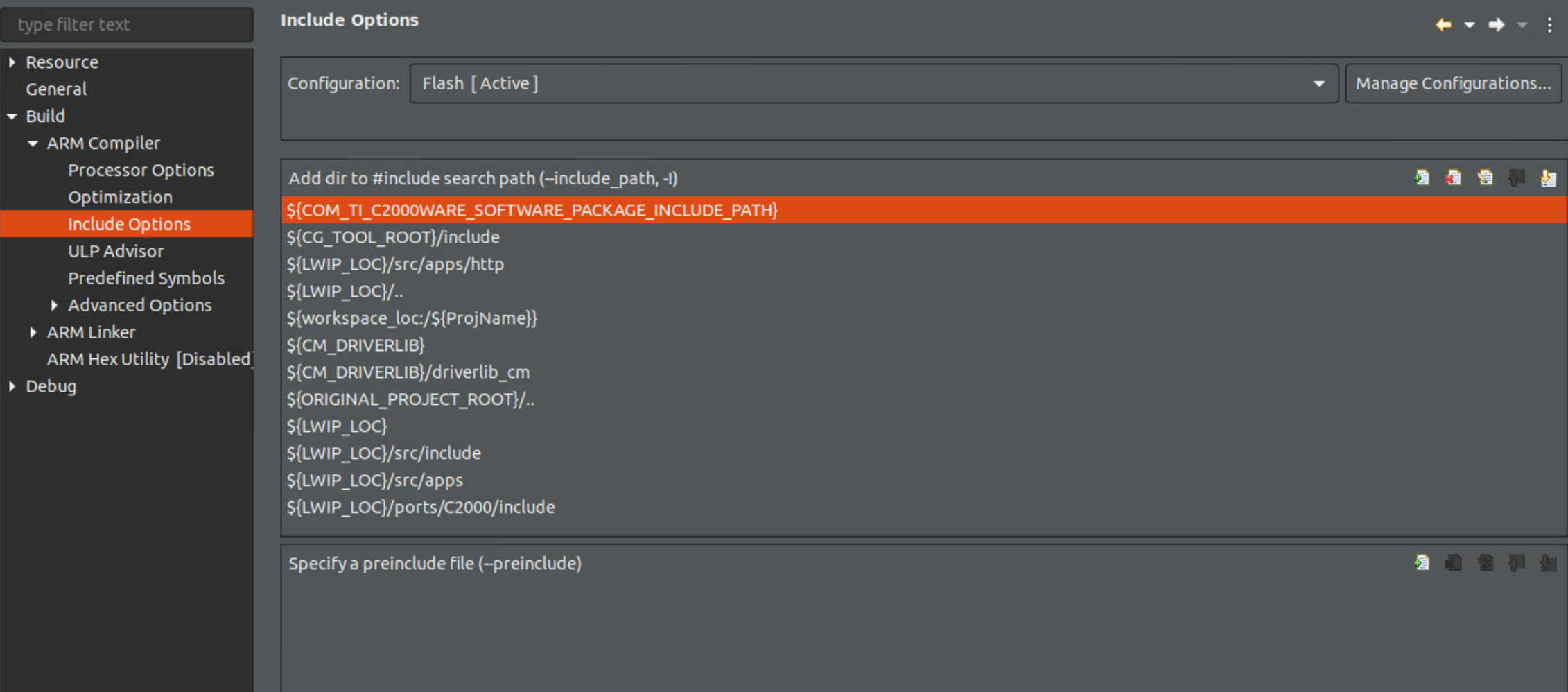

Ich benutze Code Composer Studio mit der lwip library und einem von TI
gegebenen Beispiel welches einen http server implementiert.
In den build-settings wird unter include-path die Umgebungsvariable
${LWIP_LOC} benutzt um mehrere header file locations zu inkludieren,
siehe Bild lwipinc.png)
Ich verstehe allerdings nicht, wo genau denn die Variable ${LWIP_LOC}
definiert wird?

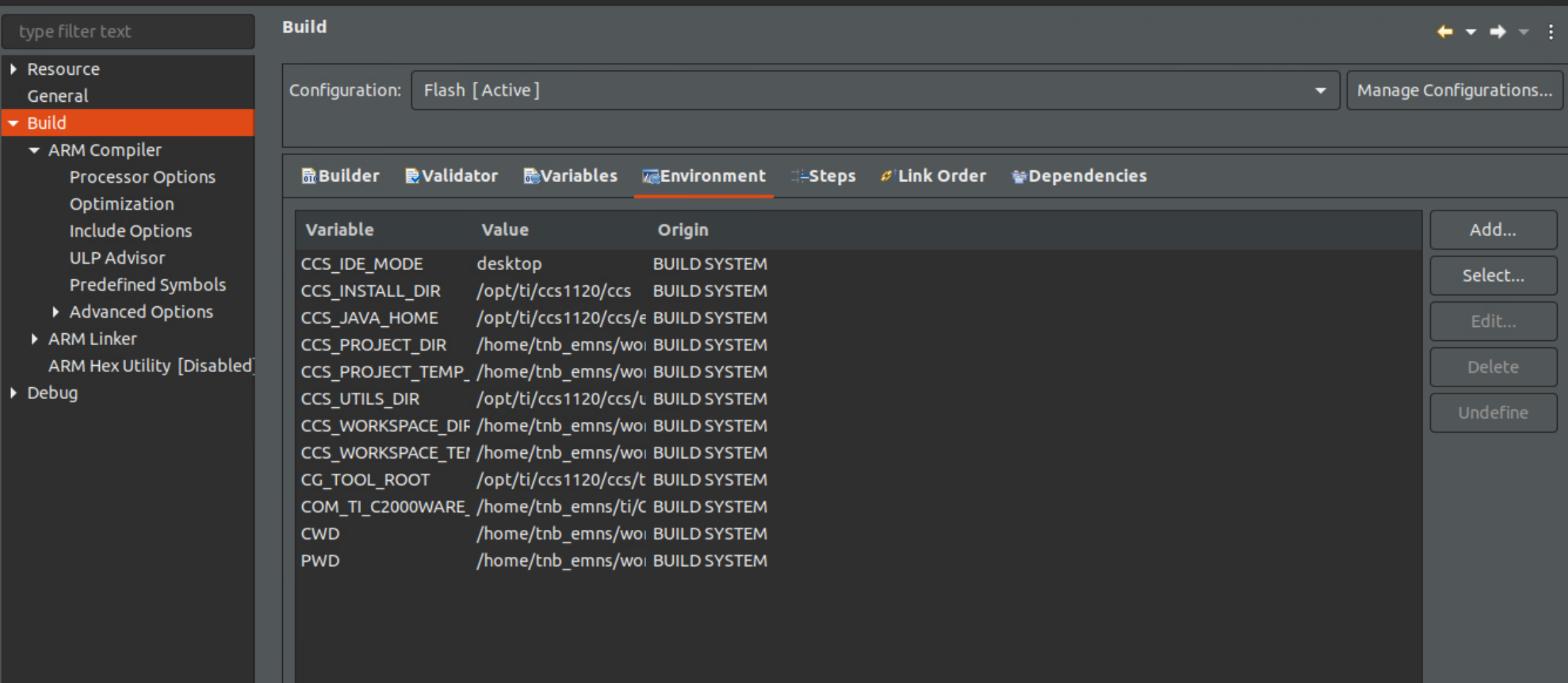

In CCS kenne ich nur den Bereich "Build Settings -> Build ->
Environment", in welchem Umgebungsvariablen für den build-process
definiert werden können, da erscheint allerdings keine Variable
${LWIP_LOC}? (s. Bild envvars_cc.png).

Gast #7254451
Füge sie hinzu, oder was glaubst du, wozu der "Add" Button da ist? Die
IDE kann doch nicht alle Projekt-Spezifischen Umgebungsvariablen kennen.
Wo soll das Wissen her kommen, wenn nicht von dir?

Hallo zusammen
Ich habe bereits versucht, die Variable unter Environment in den Build
Settings hinzuzufügen was allerdings nicht funktioniert hat, der
Compiler hat die entsprechenden source files nicht gefunden.

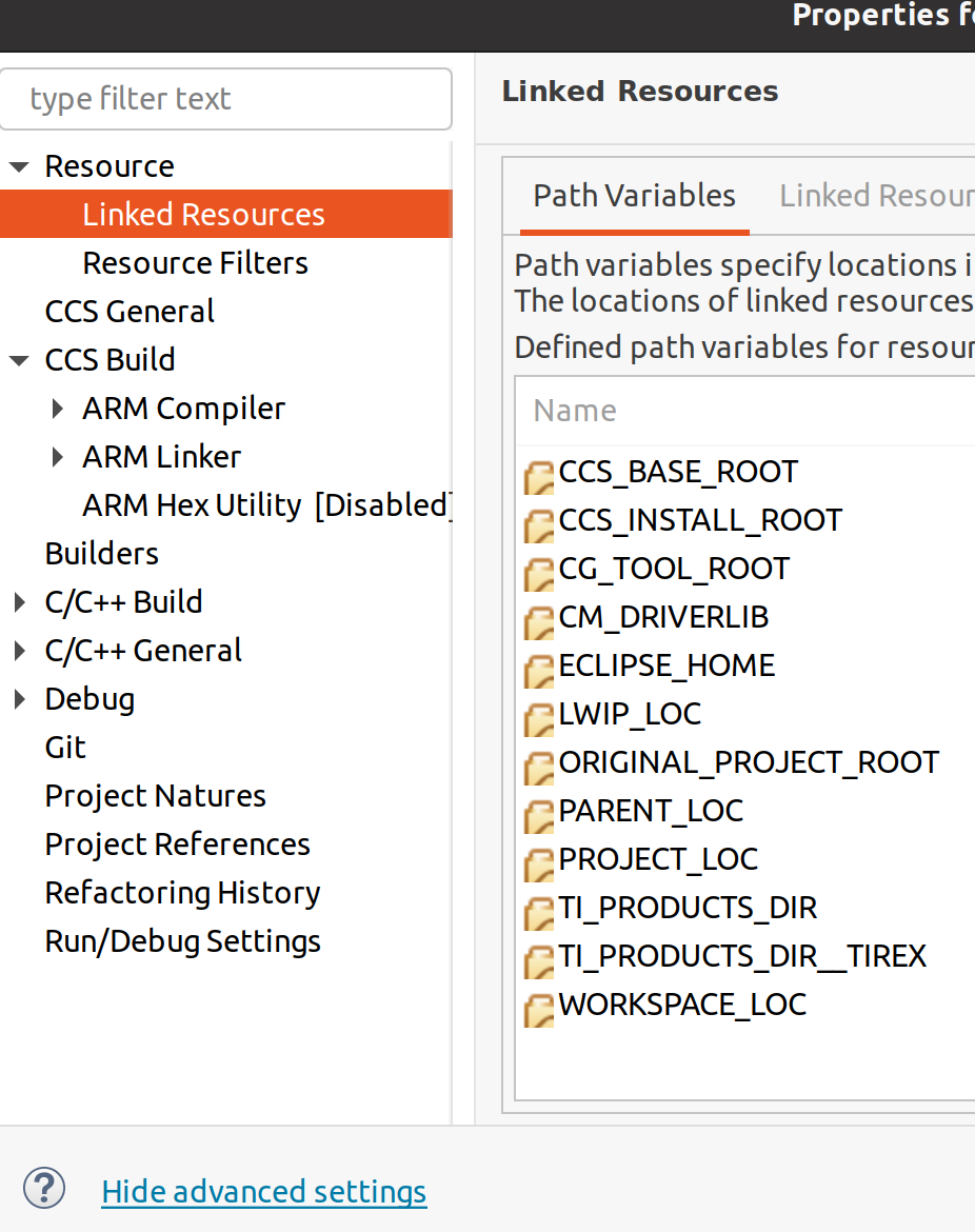

Unter "Project Properties" gibt es noch die Möglichkeit unter "Linked
Ressources" Pfadvariablen zu definieren (die Möglichkeit gibt es in den
Build-Settings nicht), als ich den Pfad dort hinzugefügt habe, war das
Kompilieren hingegen erfolgreich.
