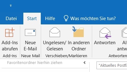

Aber zu früh gefreut. Seit einigen Wochen meint MS, mich mit einer neuen
Funktion beglücken zu müssen und fügt im Menüband ungefragt eine neue
Gruppe "Add-Ins" ein mit der Schaltfläche "Add-Ins abrufen". Ist ganz
links auf dem angehängten Foto zu sehen. Das will ich aber nicht.
Habe über Datei -> Optionen -> Menüband anpassen die Gruppe gelöscht und
alles schien gut zu sein. Mitnichten. Nach ca. zwei Tagen ist sie wieder
da!
Habe bisher keinen Weg gesehen, es endgültig abzustellen. Weiß jemand
Rat?
Es geht nicht um das Entfernen von Add-Ins (ich habe keine installiert),
sondern um das nachhaltige Entfernen der Gruppe mit dem Icon auf dem
Menüband in der Weise, dass es nach kurzer Zeit von selber wieder
auftaucht.

Ergänzung: Eben fiel mir auf, dass dieses Add-Ins-Icon nur mit einem
Mail-Account bei outlook.de auftaucht. Wenn ich in Outlook zum ebenfalls
eingerichteten Account bei gmail.com wechsle, ist es ausgeblendet und
taucht wieder auf, wenn ich zu outlook.de wechsle.
Dies war mir bisher nicht aufgefallen, weil ich fast ausschließlich
outlook.de nutze. Add-Ins scheinen ein Feature (nur) für
outlook.de-Accounts zu sein?
Viel schlauer bin ich leider noch nicht, werde dieser Spur morgen aber
mit Suchmaschine selber weiter nachgehen.
