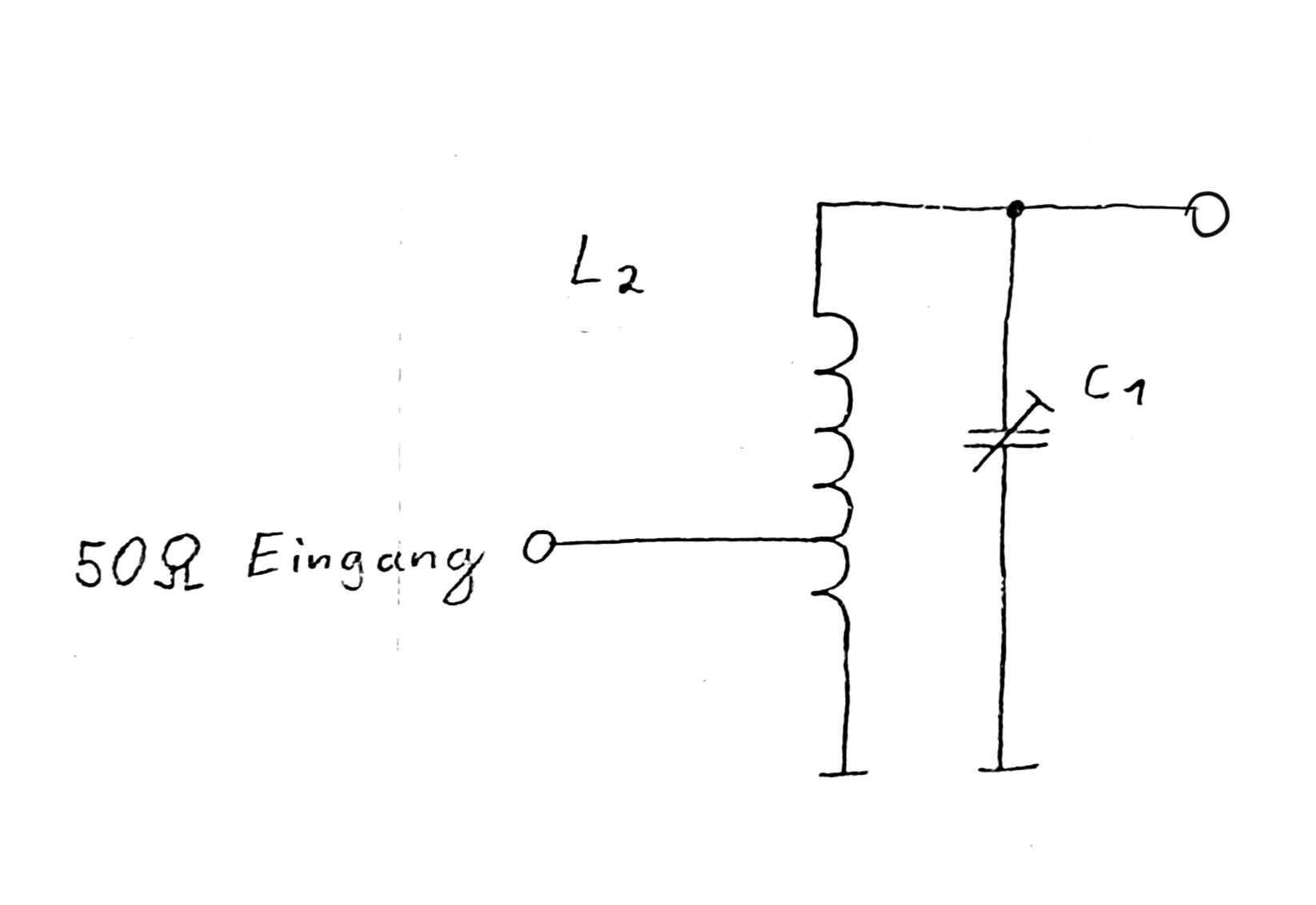

Helmut -. schrieb: > Das gesuchte Bauteil nennt sich "Transformator" oder Übertrager. Im Prinzip genügt auch ein Schwingkreis der am kalten Ende, nach nur wenigen Windungen, gespeist wird (Spartransformatorprinzip).

Marten M. schrieb: > Was aber, wenn ich an diesem offenen Punkt >20V benötige, > die Leistung aber nicht erhöhen kann? WIEVIEL mehr brauchst Du ungefähr? Eher 100V, oder eher 1000V? > Meine Idee war ein Schwingkreis, in der Theorie könnte > das gehen. Geht auch in der Praxis. Im Bereich bis 30MHz habe ich in einer Zwangslage nur mit Schwingkreisen und Spannungsfolgern (BUF634) einen Filterverstärker MIT SPANNUNGSVERSTÄRKUNG gebaut. > Hat jemand eine Idee Leitungstransformator.

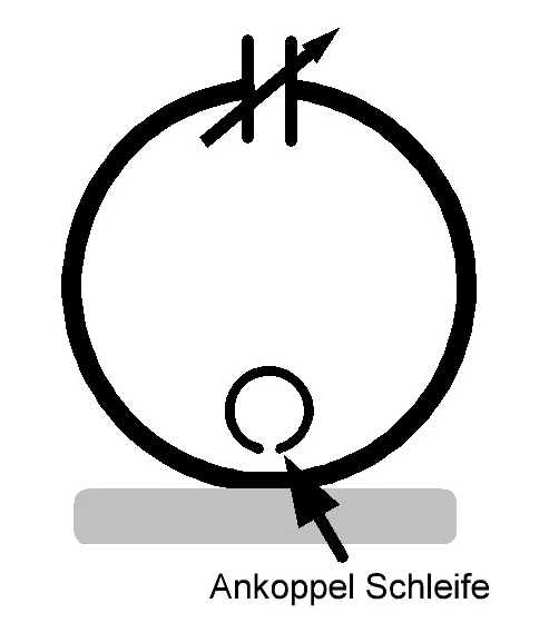

Moin Wenn ich die Hf einem Schwingkreis zu führe, habe ich im Resonaz am Kopndensator eine (sehr) hohe Spannung. Vorrausgesetzt die Spule hat eine hohe Güte und der Kondensator eine hohe Qualität. An einer Magnetik-Loop Antenne, eine Rohrschleife und Luftdrehkondenator trten sehr hohe Spannungen auf. gruß Bernd

120 V Spitzenspannung sind ca. 7 kOhm Impedanz auf die man transformieren müsste, das ist schon echt viel. Eine Möglichkeit wäre ein Hohlraumresonator zusammengelötet aus Kupferblech. Eine 50 Ohm Ankopplung an das Feld kann man schaffen, dann hat man im Inneren des Resonators hohe elektrische Felder. Da würde man mit 1 W Leistung wohl mehrere 100 V bekommen, vielleicht knapp 1000 V.

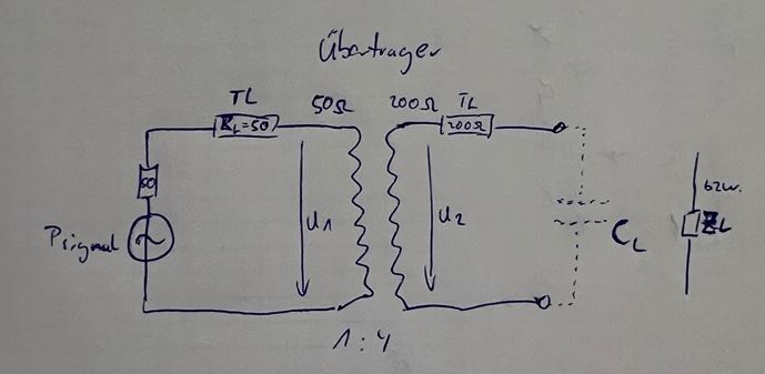

Hab mich mal etwas bei Minicircuits umgeschaut nach Übertragern. Nur damit ich es richtig verstehe: --> ein gängiges Übersetzungsverhältnis ist z.B. 1:4, sprich ich kann 50R auf 200R transformieren. --> auch hier in der HF gilt U1/U2 = N1/N2, also transformiert es mir die Impedanz auf das Vierfache aber auch die Spannung U2 --> Übertrager sind in der Eingangsleistung an 50R eingeschränkt Meine Idee, bei MC gibts Übertrager bis ca. 2.2GHz mit Verhältnis 1:4. Ich arbeite mit etwas mehr Eingangsleistung wie die oben genannten +30dBm. Nehmen wir diesen hier: https://www.minicircuits.com/pdfs/TCN4-22.pdf Der kann 5W (+37dBm), also würde ich von Vpeak1=22.4V auf Vpeak2=89.6V kommen. Das sieht mein Device aber nur, wenn ich den Übertrager hinten mit 200R abschließe. Wenn ich hinten ein OPEN bzw. ein sehr kleines Cap dran habe, dann muss ich ohnehin mit Psignal runter gehen, bei einem Open wären das: Psignal=+31.9dBm (=12.5V @ 50R) --> 1:4-Übertrager --> U2=50V --> Totalreflektion --> UL = 2x50V = 100V Liege ich da mit meinen Annahmen richtig?
#7260520
Schon die erste Annahme stimmt nicht, denn das Übertragungsverhältnis (Windungszahlen) ist nur 1:2, du bekommst nur die doppelte Spannung raus, aber da dadurch auch (Leistung gleich!) die Stromstärke auf die Hälfte sinkt, ist R=U/I das vierfache.
Der Übertrager hat folgende Übertragungseigenschaften: Leistung = 1:1 Spannung = 2:1 Strom = 1:2 Widerstand = 4:1
Josef L. schrieb: > Schon die erste Annahme stimmt nicht, denn das Übertragungsverhältnis > (Windungszahlen) ist nur 1:2, du bekommst nur die doppelte Spannung > raus, aber da dadurch auch (Leistung gleich!) die Stromstärke auf die > Hälfte sinkt, ist R=U/I das vierfache. misst, ja das habe ich glatt mal übersehen. Heißt ich müsste hier mal mit +37dBm rein gehen, da nur 5W erlaubt sind. Wenn der Übertrager für 5W spezifiziert ist, ich aber hinten eine quasi voll rücklaufende Leistung habe, das wird dem Übertrager thermisch wieder nicht gefallen oder? Auf 100V komme ich mit dem Übertrager https://www.minicircuits.com/pdfs/TCN4-22.pdf dann definitiv nicht, kann ich machen was ich will. Bräuchte einen Transformer der mehr wie 5W kann, evtl. rückt Google was raus...

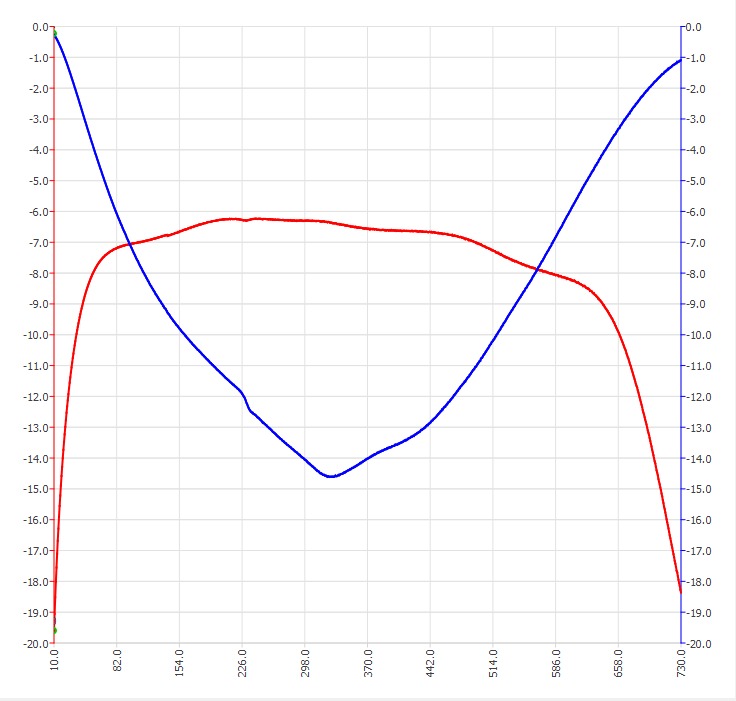

Mit dem sowieso nicht, weil das ein Balun ist... Und vom Frequenzbereich ist das doch auch nur ein Schnipsel von den ursprünglich geforderten 1-5 GHz? Ich habe grade mal in einen Doppellochkern mit 1,5 Windungen verdrillten 0,4mm CuL versehen und im nanoVNA durchgemessen (mit 150 Ohm in Serie am Ausgang, um auf 200 Ohm Last zu kommen). Da man dann einen 4:1 Spannungsteiler am Ausgang hat, misst man nicht die doppelte, sondern nur die halbe Eingangsspannung. Blau=S11, rot=S21. Könnte noch etwas optimiert werden, ist aber sicher nur zwischen 50 und 600 MHz brauchbar. Die -6,3dBm sind 0,3 dB minimale Einfügungsdämpfung, das wäre noch eine erträgliche Spannungsverstärkung von knapp 1,97; 1dB Einfügedämpfung (hier -7,0 dBm) ist bereits nur 1,78-fache Verstärkung, und 6dB Dämpfung ist grade mal wieder die Eingangsspannung... Also brauchts Profiteile und viel Erfahrung...
