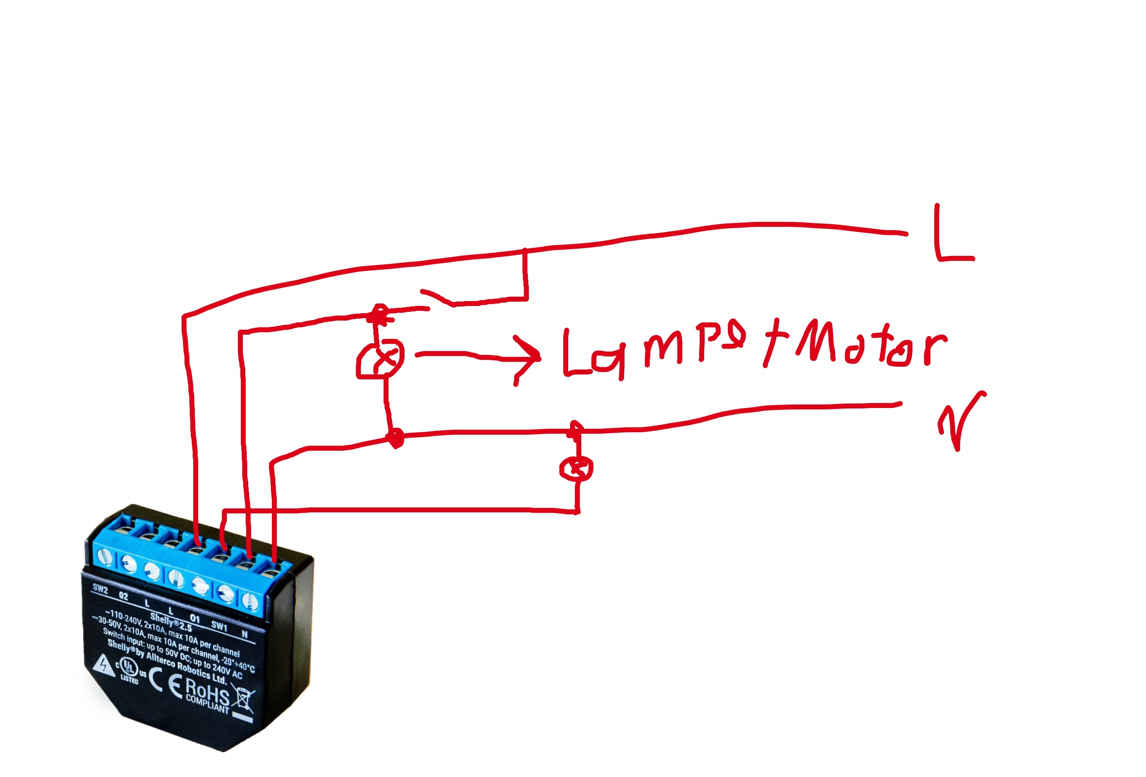

Hallo!
Ich möchte einen Shelly 2.5 mit einem Schalter steuern, der parallel
dazu noch weitere Geräte (eine Lampe und einen Motor) schaltet. (Siehe
Schaltplan) Leider funktioniert das bei mir nicht, der Shelly reagiert
nicht auf die Stellung des Schalters, ich kann ihn nur über die
Weboberfläche steuern. Wenn ich den Motor und die Lampe aus der
Schaltung nehme, funktioniert alles Problemlos. Die beiden Verbraucher
ziehen ca. 0,25A.
Warum funktioniert das nicht bzw. habt ihr eine Idee, wie ich das
Problem lösen kann?
Ps: Die Verbraucher müssen in meinem Fall zwingend an dieser Position
sein und können nicht an den Output des Shelly geschlossen werden.
L.g. Christoph
Gast #7260653
Der Shelly schaltet, wenn der Eingang SW1 an L oder an N gelegt wird.
Über die Lampe und den Motor hängt der Eingang SW1 an N, wenn der
Schalter geöffnet ist, und an L, wenn der Schalter geschlossen ist.
Beide Zustände entsprechen EIN. Der Zustand AUS liegt nur vor wenn der
Eingang SW1 offen ist. Lampe und Motor müssen wohl vom Schalter entfernt
werden. Gruß Nils
