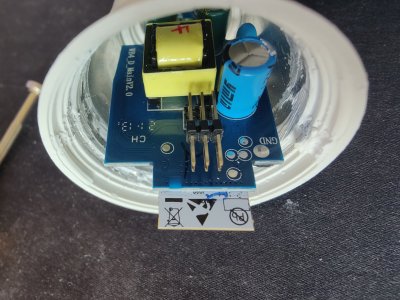

Hallo
Ich möchte eine Gosund WB4 flashen. Leider ist RX, TX, GPIO 0 und VCC
auf der Platine nicht beschriftet. Ich vermute(hoffe) damit dort ein
ESP8266 verbaut ist. Bei den Vorgängermodellen war es bisher so. Einfach
die Pins vom Vorgängermodell übernehmen geht nicht. Ich habe VCC
ausmessen können nur bei den anderen benötigten Pins scheitere ich
mangels Grundwissen. Kann man die irgendwie mit einem Multimeter
lokalisieren?
Ich habe ein Bild angehangen wie die Platine aussieht. Ich hoffe das
hier jemand weiß ich wie ich das bewerkstelligen kann.
von Oliver S. (phetty)
Ist das überhaupt noch ein ESP oder dieser üble tuya Chip der noch paar
Cent günstiger ist, dann kannst du alles vergessen.
Ansonsten Leiterbahnen verfolgen, etwas museelig aber die Community
könnte es danken.

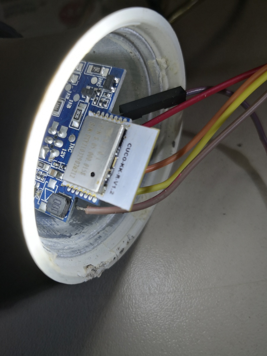

von Fozzy (Gast)
Danke für die schnellen Antworten. Ein Bild der Platine habe ich
gemacht, besser geht es leider nicht.
Wenn ich das richtig verstanden habe ich beim booten dann 3,3V an RX und
GPIO 0 anliegen. Das werde ich gleich mal testen.
von Fozzy (Gast)
Habe also gemessen und folgende Ergebnisse beim einschalten und 2Sek.
später:
gelb= 3V danach 0,09V
Oran= 3V oder 1,5V danach 0,08V
rot = VCC
braun= GND
lila= 0,07V konstant
Blau= 0,05V dann 0,00V
Die Farben beziehen sich auf die Adern die ich auf die möglichen
Lötpunkte gelötet habe als Versuchsaufbau.
Die Leuchte wird beim messen ganz normal über das Stromnetz versorgt.
Mit einem FTDI Adapter, PC sowie Termite (und natürlich ohne
Netzspannung)bekomme ich keine Ausgabe im Terminal. Habe es mit 115000
Baud und auch anderen Einstellungen versucht. Leider nichts. 74000 Baud
kann meine Software leider nicht.
von mIstA (Gast)
Da hast Du vermutlich kein Glück, wenn der Hinweis auf der WB3 config
Seite ganz unten stimmt: https://templates.blakadder.com/gosund_WB3.html
von Fozzy (Gast)
Dann muß ich das wohl so hinnehmen. Wäre nur noch interessant was das
denn für ein Chip ist. Wenn es wirklich ein Beken ist hat sich der Fall
sowieso erledigt.
von Chris K. (kathe)
Löte den  Schirmdeckel herunter dann weißt du den Chip. Aber ein ESP
Board mit 7 Pins an den Seiten das evtl. kompatibel wäre weiss ich
aktuell nicht
Frankensteinlöten mit Kabeln wäre die letzte Option.
Du kannst ja mal bei tuya suchen:
https://developer.tuya.com/en/docs/iot/wb3s-module-datasheet?id=K9dx20n6hz5n4
Dein 4er genanntes Modul ist auf der Seite noch unbekannt.
