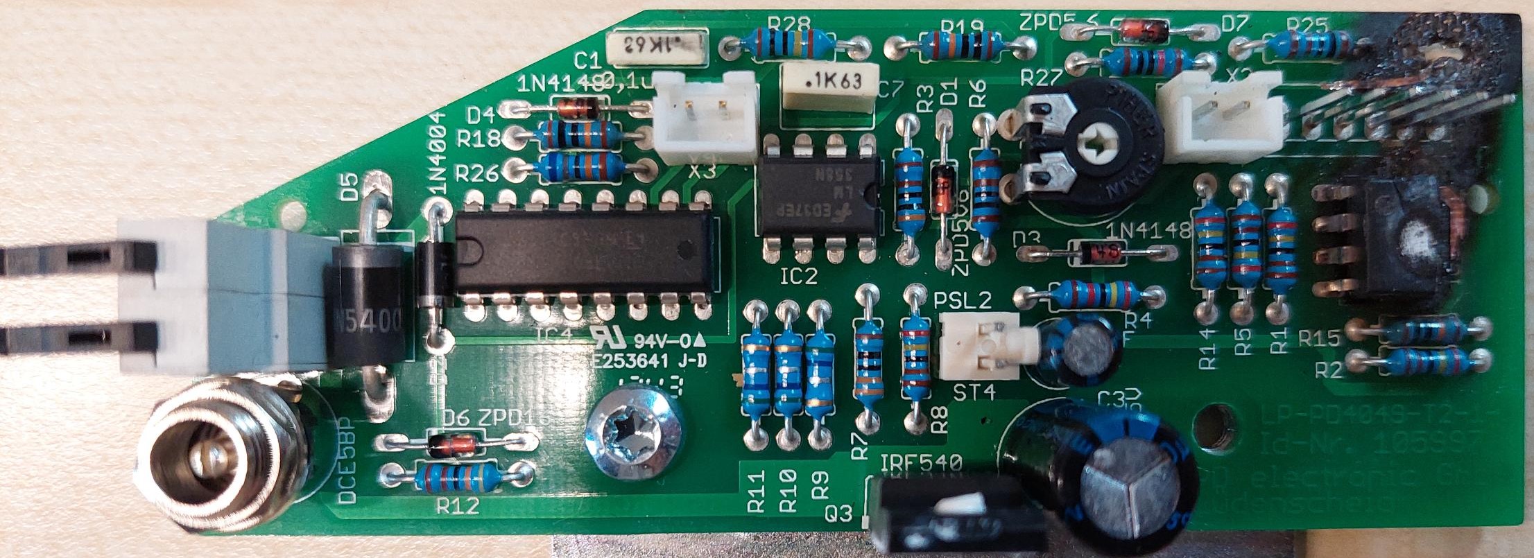

defekte Platine von Kettler Ergometer Tour9
OP #7260254
Ich bekomme leider diese Platine nirgendwo her,darum möchte ich
versuchen, diese zu reparieren.(Kettler Insolvent u. PD electronic
insolvent)
Im rechten oberen Teil des Bildes sind  1 IC und vermutlich 1 Transistor
ab-
gebrannt.
Hat irgendwer diesbezüglich einen Schaltplan beziehungsweise kann mir
jemand die Bezeichnung für IC  und Transistor bekanntgeben ?
Die Bezeichnung der Platine : LP-PD4049-T2-1-1  id. Nr. 105997
Farbrikant:  PD-electronic GmbH Lüdenscheid
Nur bei so verkohlten Leiterplatten ist es meist so, dass die
Leiterplatte selbst leitend ist. Da musst Du das verkohlte
herausschneiden / fräsen und ersetzen.
